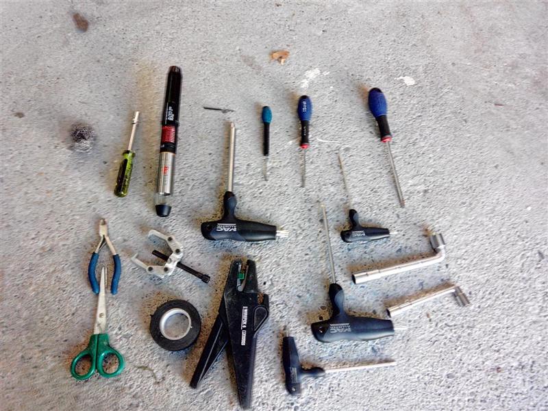

Commençons par les quelques outils nécessaires :
Rien de bien violent :
- Clés à pipe de 10 et 13
- Clé de 8 (douille + tournevis)
- Petite arrache (pratique pour retirer les essuie-vitres)
- fer à souder et étain pour souder les fils
- Jeu d'outils TORX
- Tournevis
- Chaterton
- Ciseau et pince coupante
- Une mèche de 2.5mm (très important...)
- un VAGCOM avec un PC
- Un dremel ou équivalent avec disques à tronçonner...

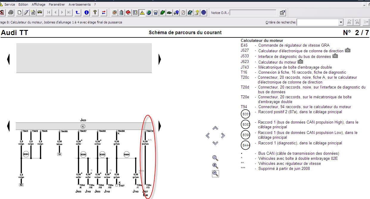

Mais surtout, pour valider le fonctionnement du régulateur de vitesse, une liaison câblée (1 seul fil) doit être réalisée entre le calculateur moteur (pin 18 du 94 broches) et le calculateur de colonne de direction (pin 13 du 20 broches).

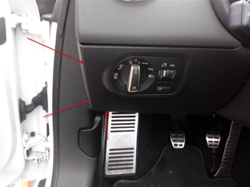

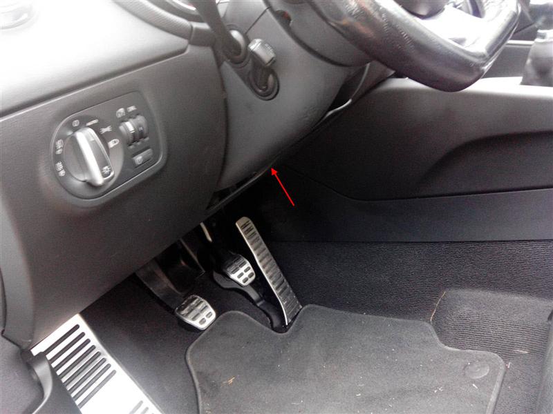

D'abord retirer le capotage fusible à l'avant gauche et le capotage sous le volant (4 vis M8) :
Retirer ensuite les connecteurs de la commande d'éclairage et le connecteur de diag :

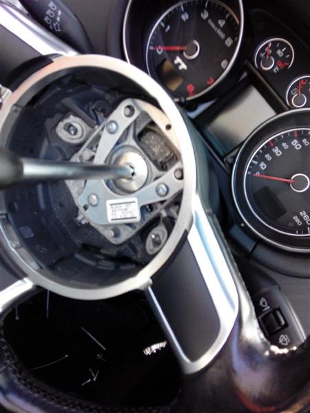

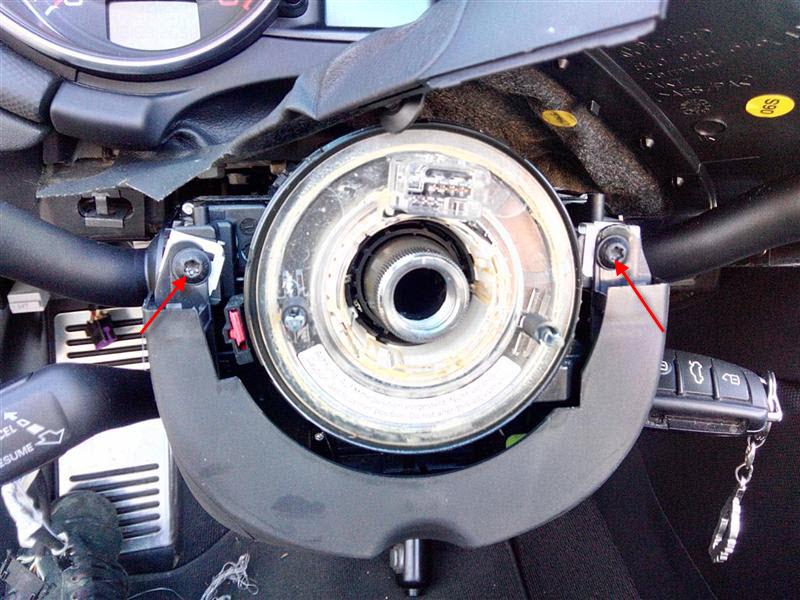

Ensuite, il faut retirer le volant :

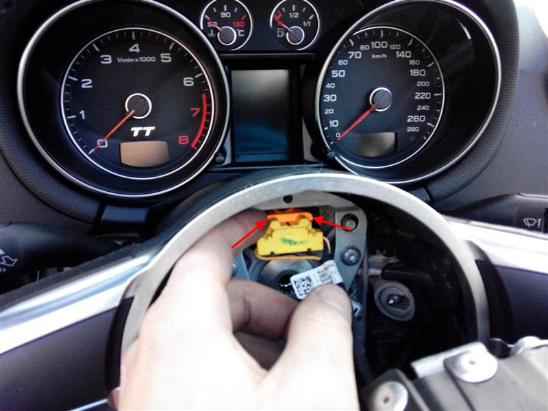

Démonter les 2 torx de part et d'autre de l'airbag
Ceci va libérer l'airbag qu'il convient ensuite de débrancher en tirant sur la partie orange du connecteur :
Et PAF il vous pête au nez ! non je plaisante, si le contact est bien coupé il y a peu de risques !
Ensuite on retire le gros boulon qui retient le volant (moi je prends le plus gros TORX de mon kit pour le faire) :

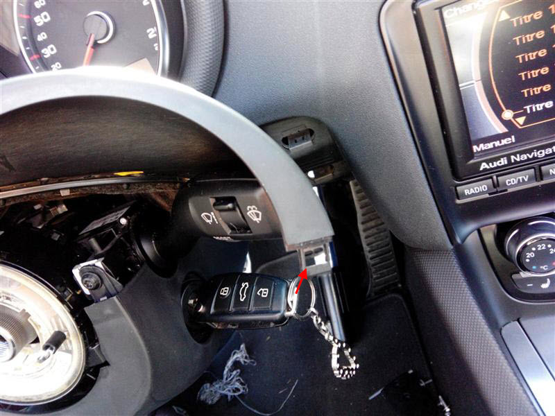

on retire les vis de maintien de la poignée de réglage en hauteur du volant :

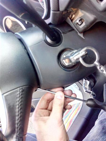

On retire le cache "haut" de la colonne de direction avec un petit tournevis : attention à ne pas casser l'agraffe :

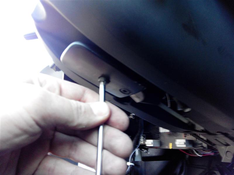

Ensuite on retire la partie basse :(3 torx, les deux en face avant et la troisieme sous le capot) :

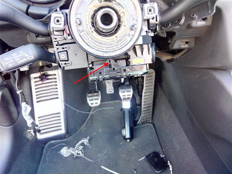

on enlève la vis du calculateur de colonne de direction :

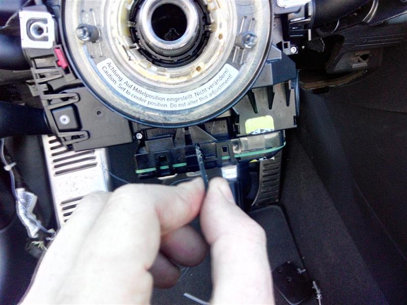

Et là, on s'attend à ce que le calculateur soit libéré.... eh bien non, il faut insérer une mèche de 2.5mm dans le trou :
Et ensuite il y a encore une lamelle plastique au dessus du connecteur noir à l'arrière du calculateur à appuyer pour enfin le libérer....
Enfin le calculateur libéré avec le connecteur 20 broches qui nous intéresse :

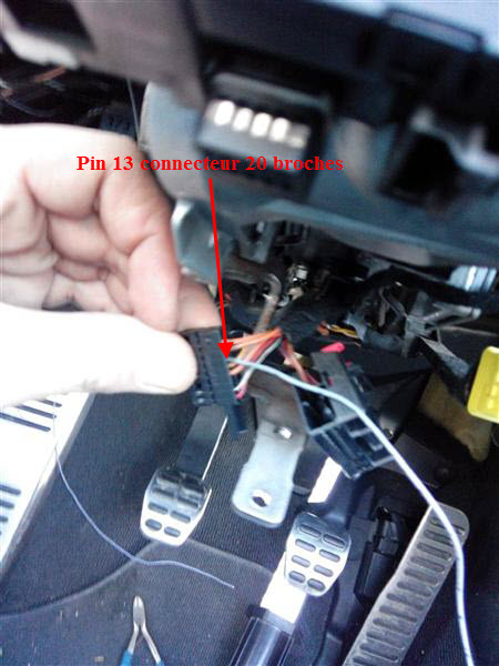

Retirer le connecteur en tirant d'abord sur la languette rouge puis rechercher la pin 13 (qui doit être vide) :
on y insert alors le fil et sa cosse qui va bien.
Voilà, on peut remonter la colonne de direction et le volant.

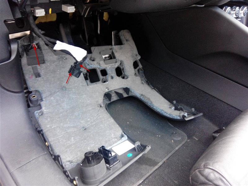

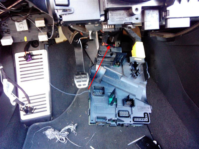

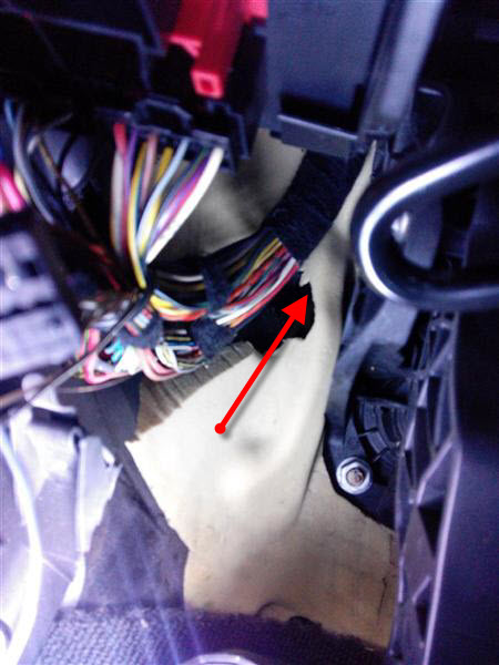

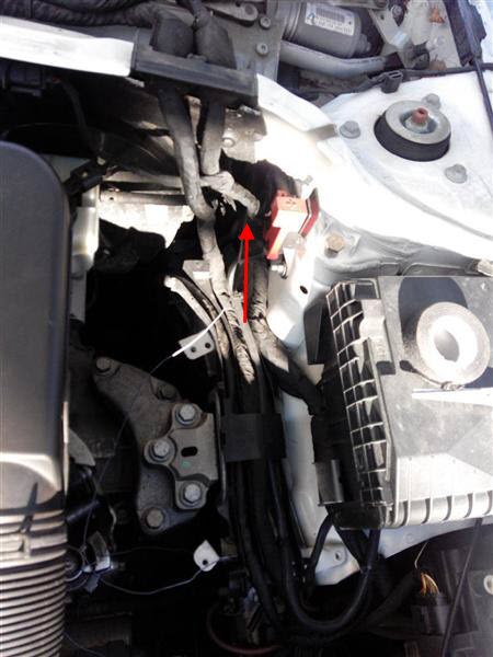

maintenant il s'agit de passer l'extremité du fil que l'on vient de mettre jusqu'au calculateur d'injection (sous les essuis-glaces) il faut pour cela passer le fil de l'habitacle au compartiment moteur.
Il y a justement un passage possible au niveau de la pédale d'embrayage :
on y passe un fil de fer sur lequel on attache le fil en question :

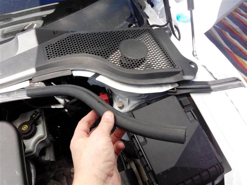

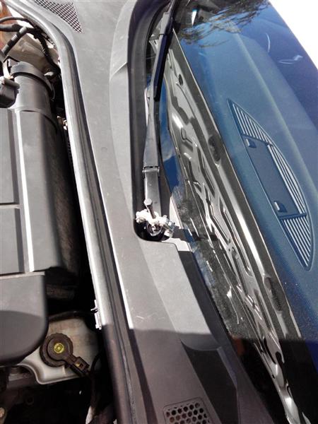

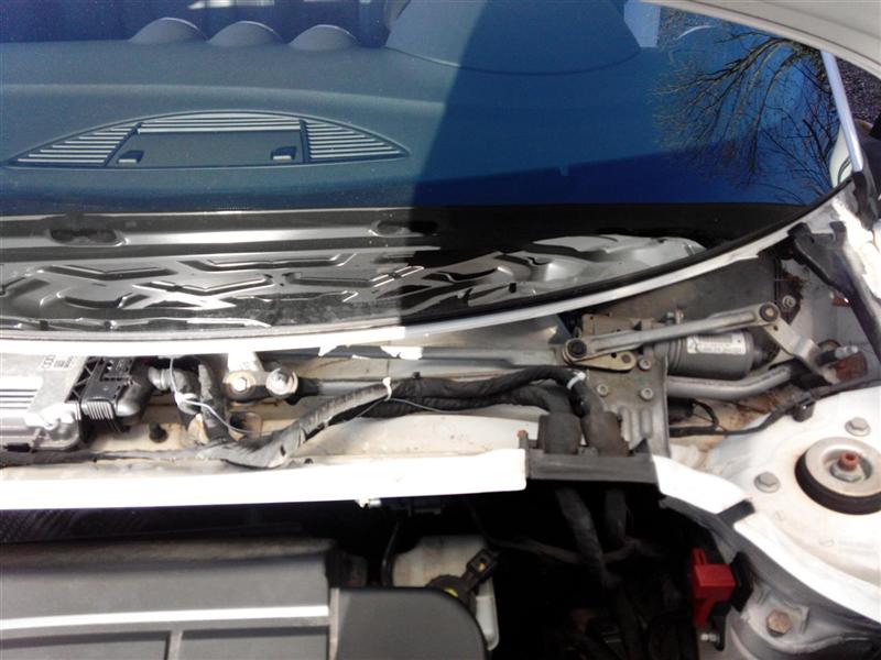

Et voilà, maintenant ya "plus" qu'à bosser au niveau du calculateur moteur. Ce dernier se trouve sous le pare-brise, il faut retirer les essui-vitres (un petit arrache s'avère fort utile pour cela) :
On retire le joint, le cache plastique :

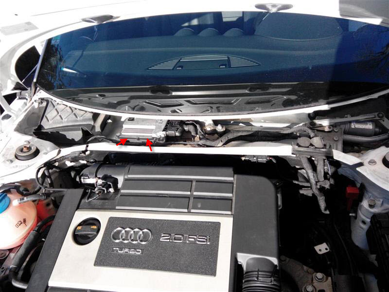

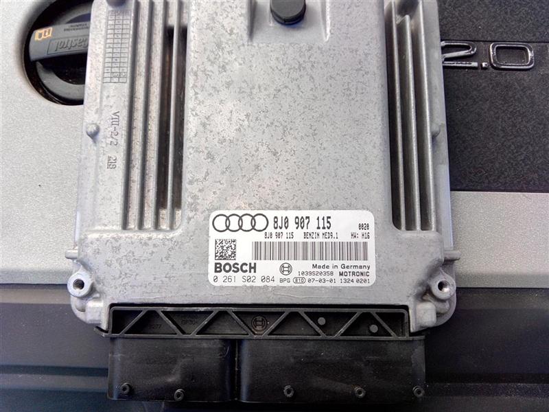

Et voilà qu'on trouve le calculateur d'injection qu'il suffit de déclipser (flèches rouges) :
Là on se dit : c'est gagné !

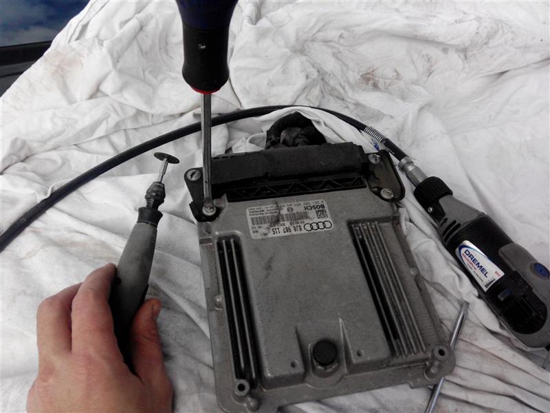

Eh ben non... chez Audi ils verrouillent les connecteur du calculateur par une bride métallique avec vis de sécurité... il faut don entailler ces vis (au dremel par ex...) pour libérer les connecteur :
L'opération peut effrayer mais si on prend son temps et qu'on est organisé ça se passe sans douleur ;-)
bref, ça y est le calculateur est libéré :

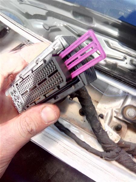

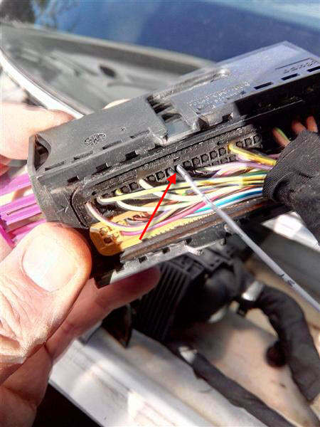

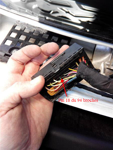

intéressons nous au plus "gros" de ces connecteurs, le 94 broches, il faut lui ouvrir le ventre ;-)
on fait d'abord glisser le capot noir :
Puis on libère les cosses :
Et enfin on y ajoutes le fil avec sa cosse sur la pin 18 :
On remonte le tout et il reste plus qu'à souder ce fil avec le fil qu'on a passé qui vient de l'habitacle (pin 13 de la colonne de direction) et vla. on range un peu les câbles proprement et on remonte tout ça dans l'ordre inverse :

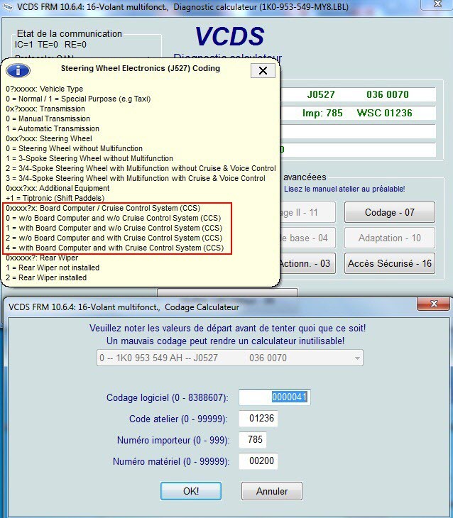

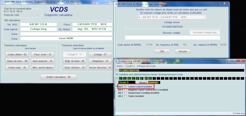

bon alors maintenant faut encore coder tout ce petit monde pour que la voiture comprenne (elle est vraiment débile...) qu'on lui a ajouté une option. Donc codage :
Du calculateur d'injection
Du calculateur de colonne de direction :

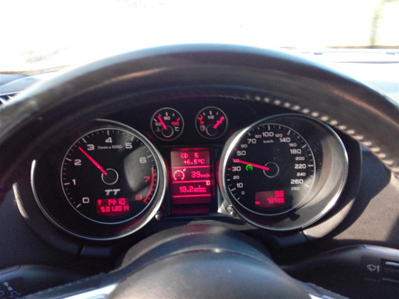

Et voilà, on coupe le contact, on démarre, on va faire un tour et on vérifie que ça fonctionne :
YOUPI ! Faut aimer le régulateur remarque parce que ça en fait des manips...

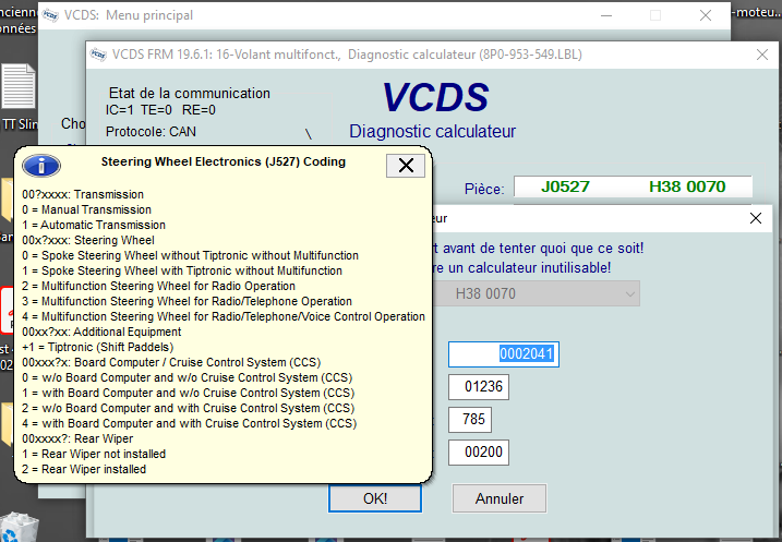

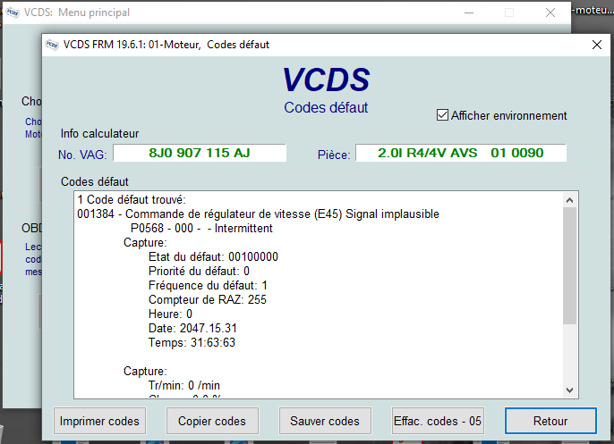

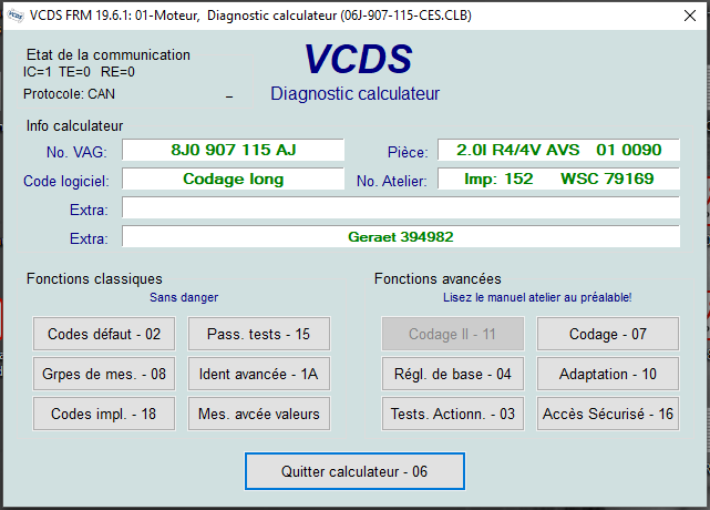

Hello. Tout d'abord, merci pour ce tuto qui m'a bien aidé.
Je viens d'achever le montage sur ma S Line TFSI 211 de 2012 et je bute sur une difficulté, car le régulateur n'est pas fonctionnel.
Coté calculo volant [16], pas de soucis via le codage long
J'ai juste eu à remplacer le codage 0002011 par 0002041 par un 4 pour déclarer un ordi de bord & un régulateur
En revanche, coté calculateur moteur, en activant la présence du régulateur via le codage long, j'obtiens une erreur, sans autre symptôme
Je lis ici et là qu'il faut passer par la case [Codage II - 11], mais elle est grisée chez moi
Tandis que d'autres ont réussi par le codage long
J'ai bien contrôlé via les blocs de mesure qu'il y a de la vie lorsque je bouge la manette, mais pour l'instant, je sèche.
Des idées ?
Salut Nicolas,
Es-tu certain du câblage ? En fonction du moteur, le branchement sur le calculateur moteur est différent.
