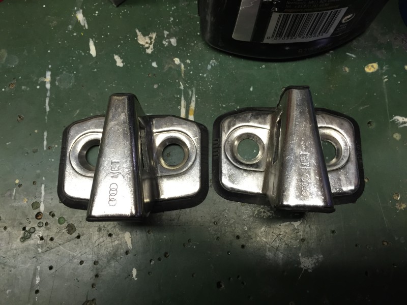

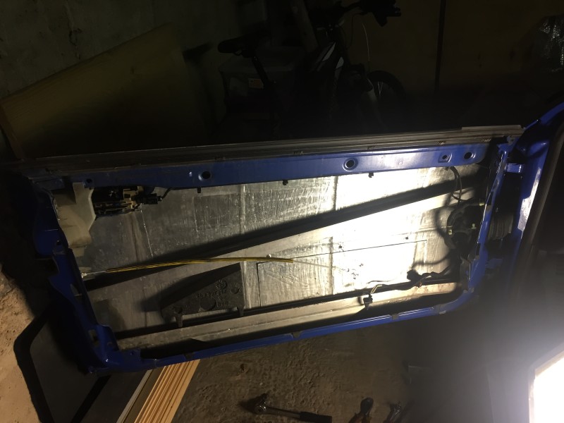

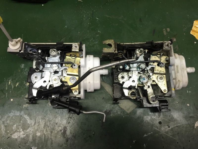

j'ai changé la serrure coté conducteur
quelques photos:
la porte a nue pour bien accéder
l'ancienne et la nouvelle serrure

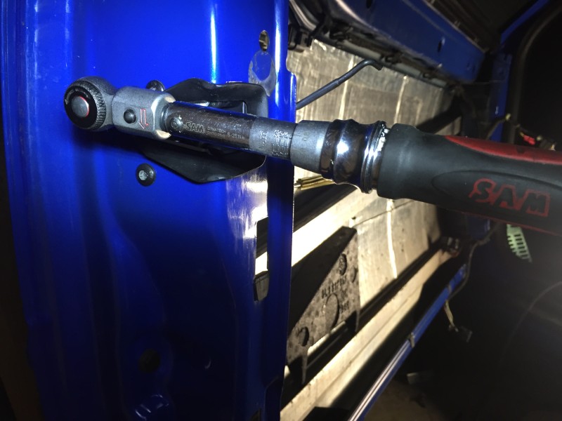

remontage avec serrage au couple
j'ai aussi remplacé la gache

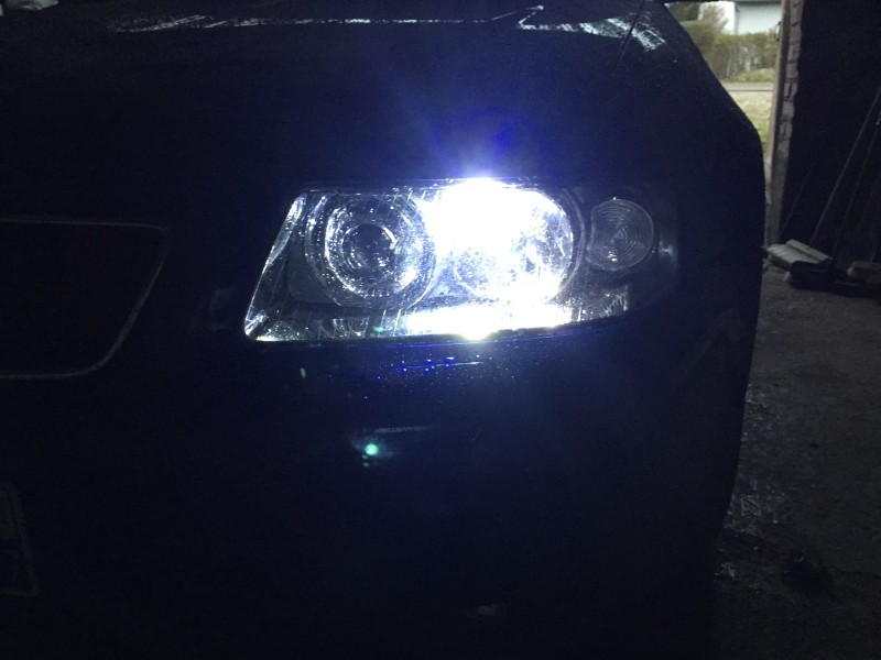

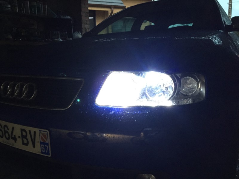

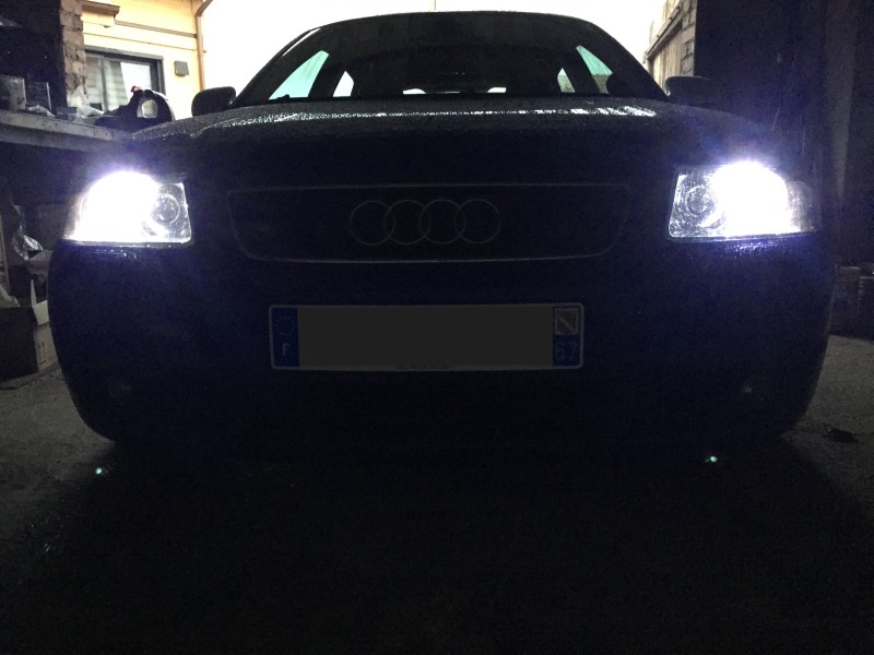

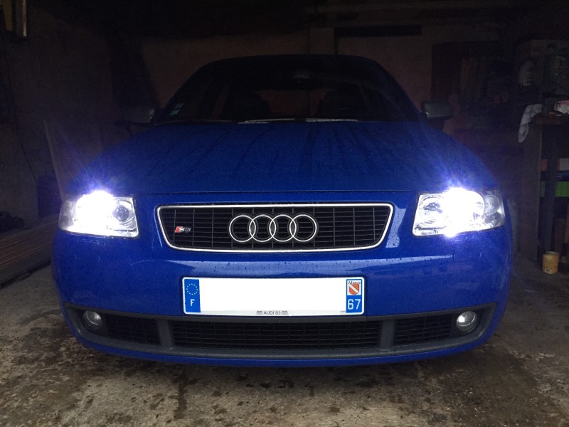

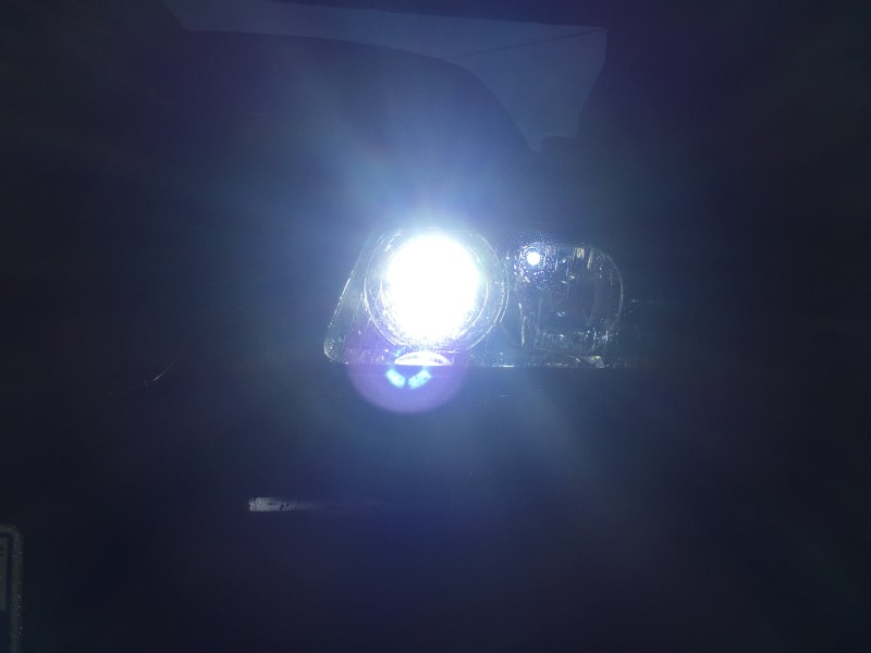

j'en ai aussi profité pour monté les nouvelles veilleuse CREE.
j'ai pris deux paires (donc 4 veilleuse) et sur les 4, 2 ont déjà commencés a clignoter 1 minute après (bon vue le prix ça ne m'étonne pas)
mais elle éclaire vraiment bien.
quelques photos pour avoir une idée
et la avec les D2S 6000K que j'ai aussi remis

Bin celle que j'ai prises 2 sur 4 ampoules avait un leds qui clignotent
Mais il m'en renvoie 2 nouvelles demain
Mais elle éclaire bien et passe dans le trou du feux et 8 euros la paires c'est pas chere

a voir si elles vont tenir dans le temps
Perso j'en doute
Mais a voir .....
J'ai des veilleuse a led(1 les SMD) que j'ai depuis 4 ans elle a fait plusieurs voitures et fonctionne toujours
Par contre j'ai deja acheter des tonnes de leds qui on deja griller !!!!

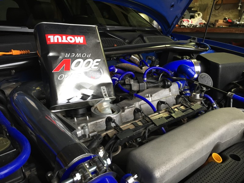

sinon aujourd'hui la S3 à eu droit a sa petite vidange annuel, toujours a la motul 300V avec filtre a huile, nettoyage filtre a air (KN) et demain je remplace les bougies aussi
vue que j'ai démonté la boite a Air j'en ai profité pour changer ma durite qui alimente mon mano pression de turbo, par un modèle en silicone.

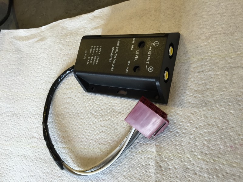

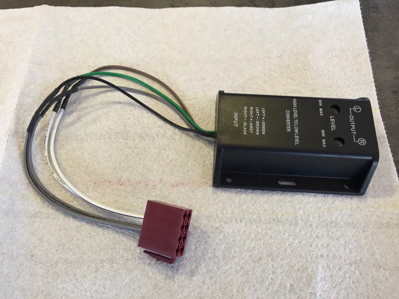

j'ai aussi commencer le cablage de la sono.
une petite photo du convertisseur HP/RCA que j'ai modifier en Plug&Play
