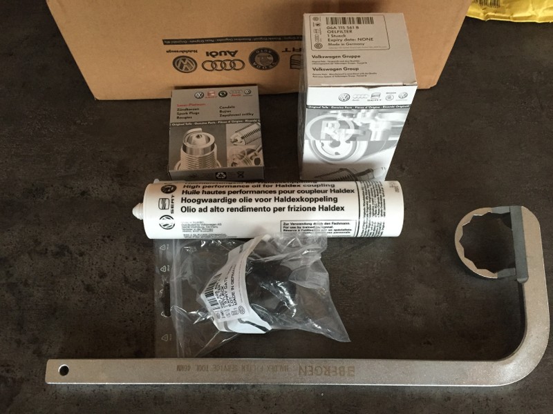

Bon aurel j'ai commander la cle du filtre haldex de ton lien ....
J'ai quasiment commander toute mes pièces la bas...
Et nickel
Meme si une ref n'est pas sur le site il peuvent tout avoir (c'est une concession Audi) faut juste parler allemand un peu ;-)
reception d'un petit colis aujourd'hui
Merci encore Aurel pour le lien pour la clé du filtre Haldex :marcelpoire: :marcelpoire:

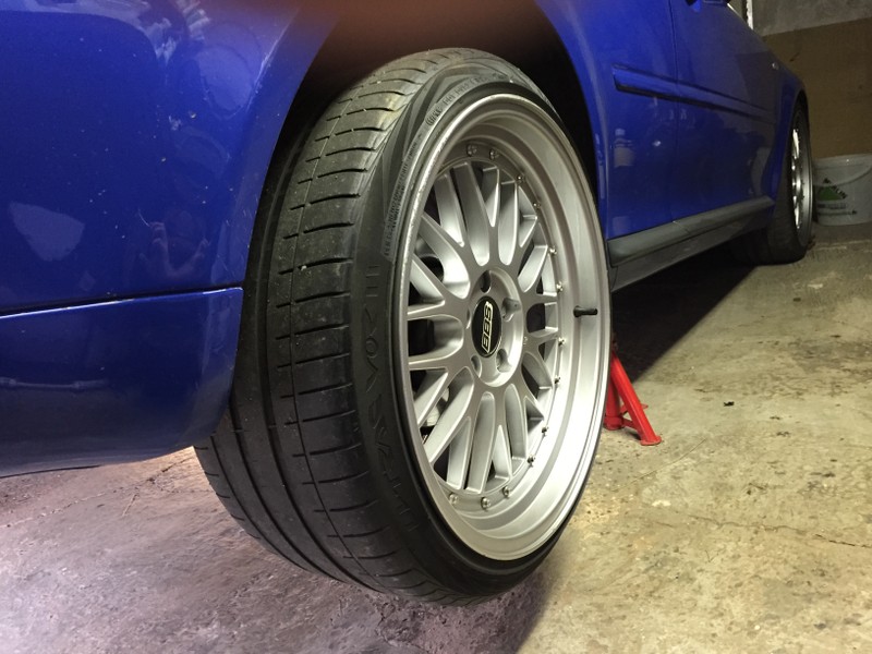

aujourd'hui vidange Haldex avec remplacement du filtre
franchement sur chandelle ça va tres bien (j'ai juste chauffe et courber l'embout de la cartouche d'huile pour pouvoir remplir correctement le coupleur Haldex par la vis de vidange)
avant de commencer j'ai rouler avec la S histoire de faire chauffer l'huile du Haldex (sur Elsa il disent que l'huile doit être entre 20 et 40 degres pour la vidange) donc........

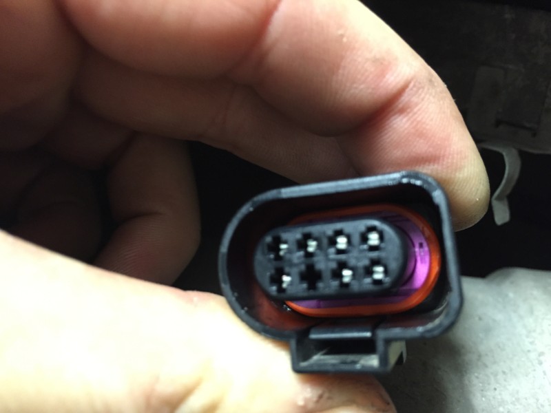

une fois tout terminer, j'ai verifier la connectique du calculateur Haldex (qui est une maladie connu sur S3 passion)
a ma grande surprise (et oui je penser y trouver du vers de gris) la connectique etait nickel, donc juste un petit coup de spray special contact et nettoyage a la soufflette
deux photos histoire de vous montrer
