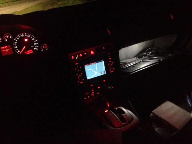

Salut Gé, je peux pas t'aider mais toi oui! Tu as posé une colle sur une photo de mon intérieur de nuit, mais tu ne nous a jamais dit la réponse! J'en dors plus je la regarde tous les jours mais je ne trouve pas....stp maitre fourrasse donne nous la solution!!!
Oh putain ça fait une demi heure que je cherche de quoi tu parles sur ton interieur de nuit
ah tu es fondu toi aussi rien de grave t 'inquiètes
Ce qui ne colle pas avec ton cockpit d 'air bus avec l 'éclairage ambiant rouge c 'est que la boite à gant elle est éclairée en blanc
tu attends quoi pour y mettre une ampoule teintée rouge !!!!!!!!
:MdrDevil:
c 'est vrai que ça pète bien notre interieur rouge je m 'en lasse pas
