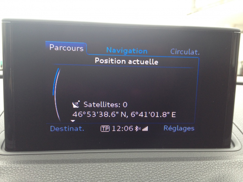

Voilà mon premier problème avec mon mmi nav......
Jusque-là il y avait des pertes aléatoires pendant la navigation mais ça revenais
mais depuis hier je suis localisé à env. 70km et 0 satellites.....
J'ai essayé de réinitialiser le mmi 2x en appuyant simultanément sur la touche menu la molette et le bouton en haut droite comme expliqué dans le manuel mais ça change rien....
J'ai meme remis les réglages d'usine pour la navigation......... :mur: :mur: :mur: :mur:
retiré la carte SD de navigation et la remettre changer le slot 1 à 2 rien ne change.....
et là je suis au milieu de nulle part off road
Malheureusement la concess n'as pas de place dispos d'ici jeudi prochain.......
sinon le Bluetooth téléphone et le lecteur média vias carte SD OU Bluetooth et la radio vont bien.
J'espère que ce n’est pas grave.......... quelqu'un as eu ça?
Les boules après 2 semaines :mur: :mur: :mur:

La puce GPS qui est défectueuse, certainement… Une nouvelle antenne requin est ça devrait être réglé je pense.

Ce soir toujours 0 satellites mais me localise dans une autre ville et la carte bouge un peu..... Affaire à suivre
La carte bouge car ce sont tes mouvements des roues qui font ça.
En effet, c'est la raison pour laquelle nos GPS continuent à fonctionner sous les tunnels !
Pour ton cas, plus de position GPS + mouvement des roues = positon farfelue !
Je me coucherai moins bête ce soir, merci!
Quelque nouvelles demain rendez-vous a la concession pour mon soucis GPS et bien sur aujourd'hui il trouve 7 satellites et fonctionne normalement !!! Dingue heureusement j'ai les photos comme preuve...
Pff, c'est toujours comme ça...
Même 10 satellites à midi ce serait pas les ricains qui font des leurs!!!! Bref je vais quand-même la ramener demain on verra peut être petite mise à jours ou câble mal branché…
Verdict vient de tomber, antenne GPS défectueuse.... ils vont la commander je dois reprendre un autre rendez-vous pour la semaine prochaine. L’antenne GPS c'est l'antenne requin?
