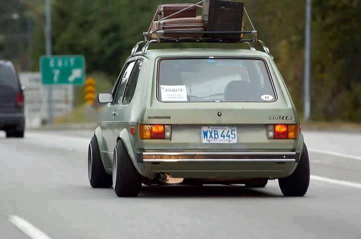

Sinon oui la c'est superbe, pour te donné une idée moi j'adore ce genre de caisse ;)
Après question de goût :)
