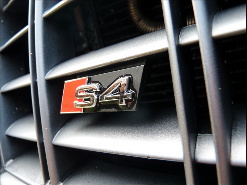

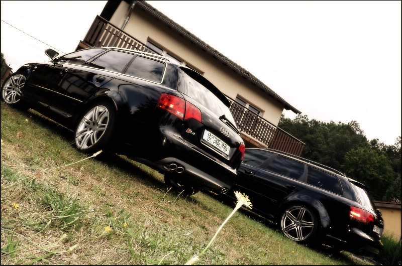

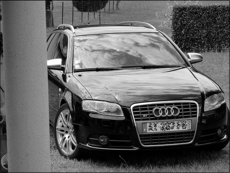

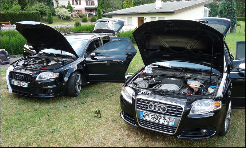

Il étant temps de se refaire plaisir avec ma nouvelle acquisition : Une S4 B7 de 2006.
Vous reconnaitrez le cadre des photos. C'est la petite soeur de la RS4 de motard.54 :
Elle est actuellement en préparation pour quelques modifs que j'expliquerais dans quelques temps!
