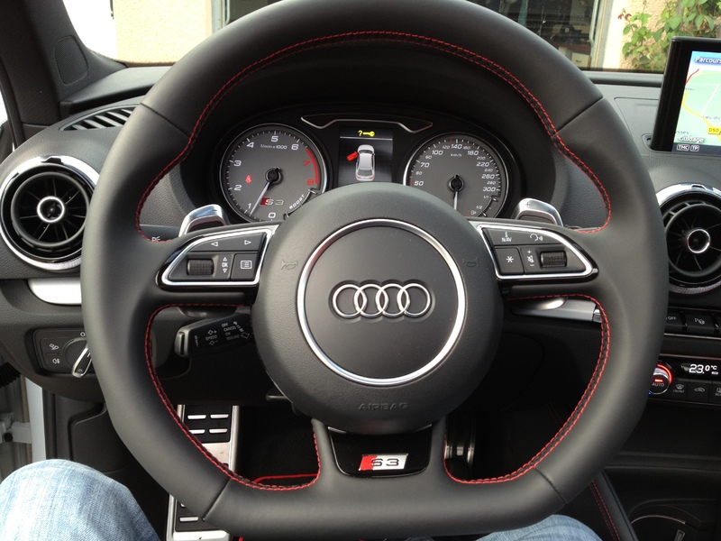

Vous l'aurez remarqué les palettes de la nouvelle Audi S3 sont magnifiques. Mais pensez vous qu'elles soient adaptables sur nos volants d'Audi A1 ?
Y aurait-il parmi vous des spécialiste Etka pour trouver les références ?
4H0 951 523 E (Noir)
4H0 951 523 F (Soul/Chrome) (10/12 -> 05/13)
8V0 951 523 (Soul/Chrome) (>05/13)

Mais j'ai du mal à faire la différence entre ces références. As-tu les caractéristiques ? Les qu'elles peuvent se monter sur nos A1 ?
Waw, qu'est-ce que j'aimerais avoir ces surpiqures rouges sur mon volant, ce serait le détail qui illuminerait ma journée lol!!
Les palettes j'aime bien, mais c'est pas un coup de coeur encore, je sais même pas si ça existe ce que j'ai en tête!!!

Et sinon pour le sujet initial, les palettes de la S3 8V sont compatible sur les A1 ?
Voilà une bonne question
Alors voilà ! d'après un gars du forum A3 8V, les palettes de la S3 serait compatible pour les A1
Trop bon. Qui pourrait avoir le prix ? Et confirmer les références

La référence est la suivante:
8V0 951 523
Après il y'a plusieurs coloris:
- Noir ultra-brillant / chrome (INZ)
- Soul / Chrome (XHA)
J'essaye de vous donner plus de détails ce soir.
8V0 951 523

Un gars du forum A3 a dit: trouvé sur Ebay : http://www.ebay.fr/i...=item589ce6a923
les autres : http://www.cars-equi...steering-wheel/
ETKA dit 150€ pour les plus recentes (8V ...)
56,6€ pour les anciennes (4H...)
a verifier
pour le démontage, j'ai bien peur qu'il faille démonter l'airbag car la vis de serrage se trouve derriere les boutons multifonctions du volant
à voir si les commandes s'enlevent sans rien démonter d'autre
