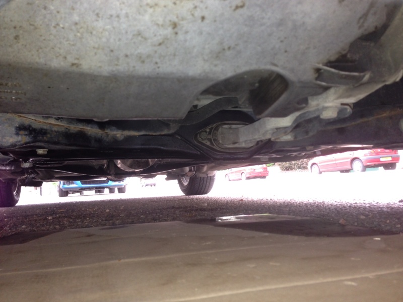

bon deja merci a tous pour vos piste et idee
donc j ai ete voir dessous tout a l heure pas facile quand on pas de fosse pour voir quelque chose mais bon
j ai regarde mes durites ont l air en bon etat, n ont pas l air d avoir de fuite, apres j ai regarde un peu par le dessus et la je crois bien que ma fuite se situe au niveau de la durite qui repart vers la cremaillere car y a du liquide visqueux au dessus d un triangle en metal
mais malheuresement j ai bien l impression que ca vienne de la cremaillere et non de la durite...
sinon pour la fuite je sais pas trop comment elle se manifeste c est ca qui est bizarre, pas de souci jusque vendredi dernier, plein fait lundi soir et jeudi soir vide du coup re plein et vendredi matin vide....
la j ai refait le plein et mis un carton dessous des fois que ca me donne une piste et je vois que lyx avait la meme idee donc on verra demain

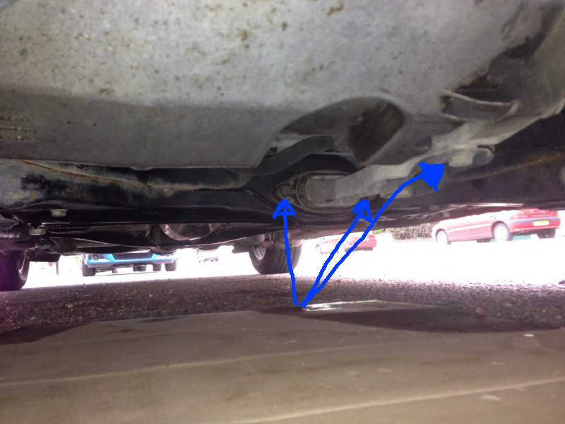

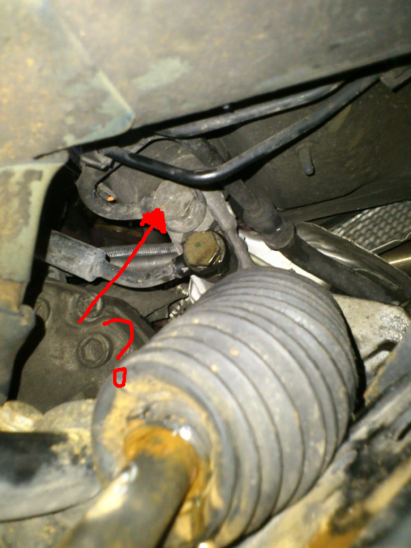

sinon j ai fait une foto
j ai commente dessus donc si vous pouvez me confirmez

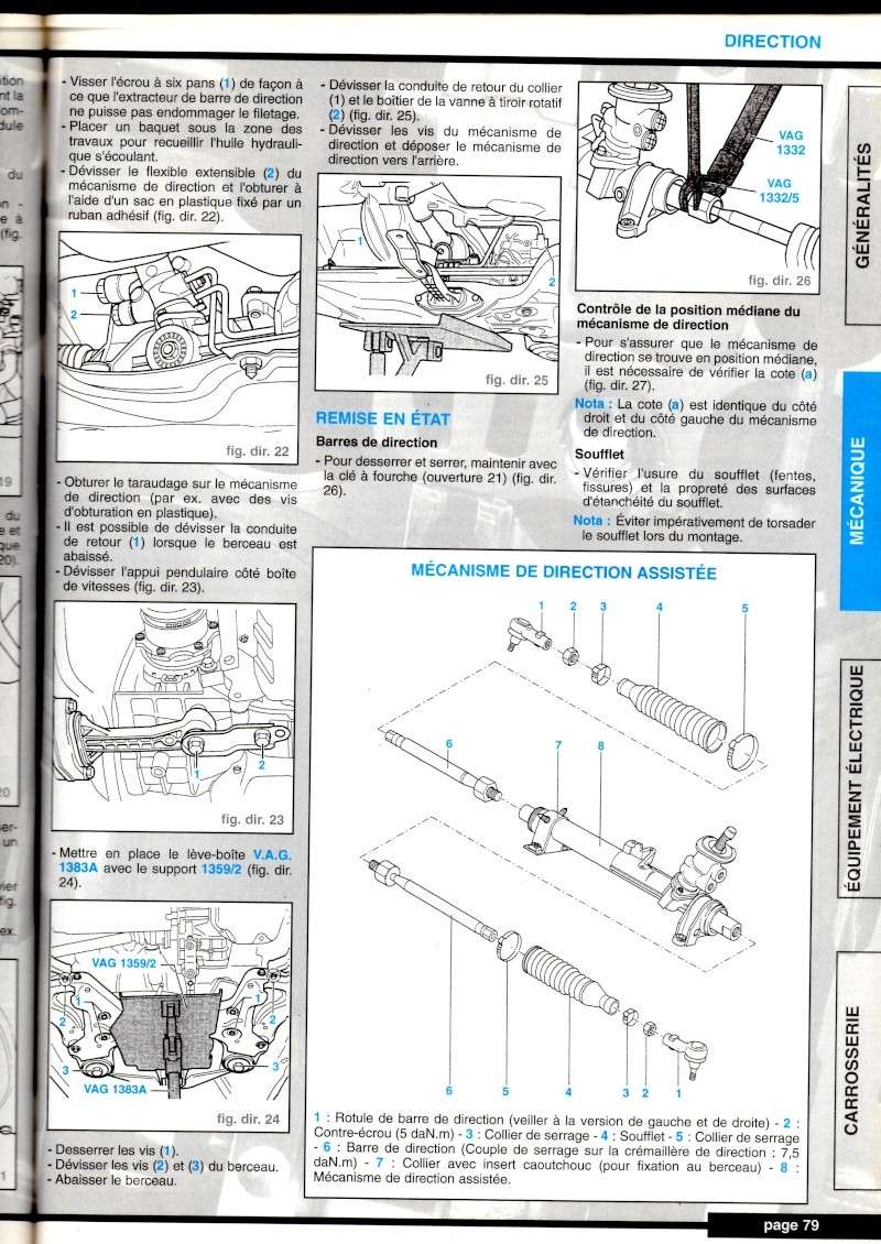

y a pas un tuto ou des copies de la rta qui traine quelque part histoire que j analyse un poeu le truc, apres je suis pas mecanno mais bon j aime bien faire des economies alors si il faut se retrousser les mancher pour gagner des sous bin j hesite pas trop !!

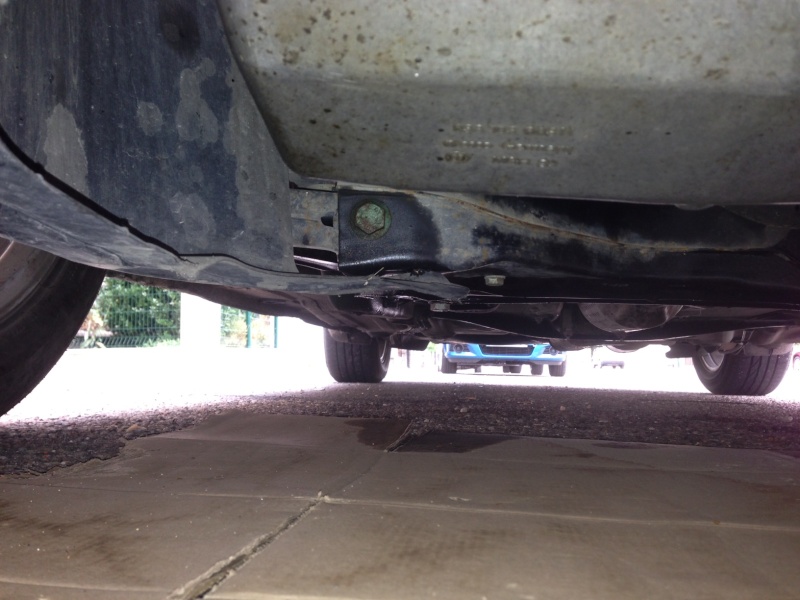

donc la j ai identifier deux fuite
une la au niveau du soufflet cote passager, on voit que ca sointe du soufflet et ca tombe sur le triangle puis par terre
et une autre au niveau de la moitie de la cremaillere je suppose au niveau de l espece de truc oval qui tient par deux vis
donc vous confirmez cremaillere HS ??.......
d ailleurs le truc ovale dont je parle c est quoi au juste ? un support ??

Le truc ovale, c'est le support moteur inférieur, anti couple, il evite que le moteur bascule devant/derriere. Si il te gene, tu peux le démonté, et le remonté sans crainte, rien de compliqué, 2 vis au berceau, 2 vis a la boite.

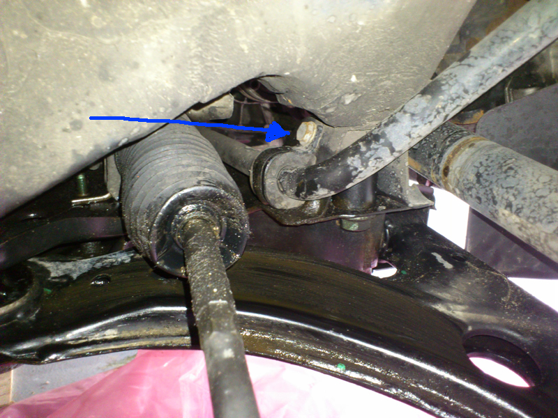

pre device également les silent bloc de la barre stab, pas besoin de les retirer complètement car il faudra redresser la barre stab pour éviter qu'elle tape sur le cardan un peu plus tard sur les photos du bas :
si c'est comme sur un TDI, tu devra retirer les deux boulons qui servent à maintenir le cata :

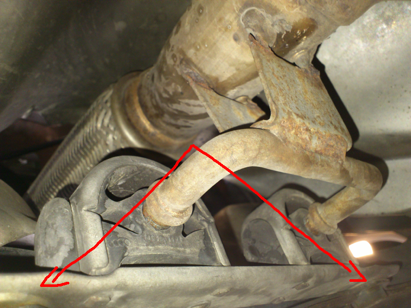

une autre vue de ce que tu va devoir démonter , les deux flèches bleus sont celle de la photo juste au dessus, puis les 4 vis du berceau (clef de 21)
par la suite, démonter le support moteur (appelé aussi dogbone) :
c'est a ce moment qu'il va falloir mettre le cric hydrolique pres du dogbone pour le descendre progressivement
il te restera deux vis a deviser celle avec la fleche rouge je me suis demandé comment faire, en faisant descendre le berceau, elle te sera plus accessible avec une clef de 19 (PREVOIR LE CHANGEMENT DES JOINS CUIVRE !)
ATTENTION BIS ! ! La ou il y'a la fleche rouge, c'est un flexible, je n'ai pas de photo de cet élément mais il est attaché par un crochet au mileu de la cremaillere, etre tres delicat sinon il s'arrache, puis également sur le TDI par un collier a pression pres de la vanne EGR
prevoir changement du silent bloc sur la tete de cremaillere, silent bloc collier, rotule inferieur et joint + liquide de D.A , je te recherche les ref a prevoir , sauf si quelqu'un va plus vite que moi et les fournis sur le topic
voilà, tu en a pour 4 H je pense a la cool

sinon une question encore zan dit que Le truc ovale, c'est le support moteur inférieur, alors comment ca se fait que ca peut couler par la ???
On parle bien de la piece en photo sur ta deuxieme photo ? on est d'accord ? si oui, c'est bien un support moteur, et si ta un truc qui coule par la, c'est parce que la fuite est plus haut, et par gravité, ca descend.. ;<)
ouai c est ca le truc dogbone avec les fleches bleu de nouachax ouai donc la cremaillere est au dessus de ce truc la ?

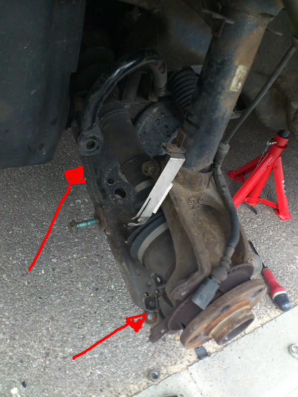

j'ai reussi a demonter le berceau avec 2 chandelle et une caisse a outil classique (coffre facom) si tu est équipé ca va tout seul,sinon , effectivement passe par un garage associatif c'est toujours moins cher que la MO chez un garagiste.

avec ce que je t'ai expliqué étapes par étapes, y'a rien de plus a faire, tu as la revu RTA pour t'aider, de toute manière, ta voiture ne roule plus donc qu'elle soit immobilisé 3 jours ce n'est pas grave ?

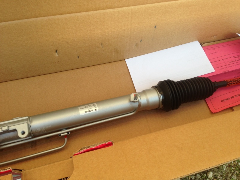

donc il em faut bien une lizarte 01.05.3000 comme cremaillere, donc je vais commander ca d ici peu par contre il faut combien de liquide de direction assite ??? avec un bidon d un litre j ai assez ou pas ?? et il faut tout purger je suppose ???

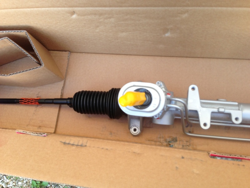

donc la je viens de commander ma cremaillere lizarte, donc comme je vous ai dit y a quoi a prevoir de plus ?? du liquide de DA un bidon d un litre c est assez ou pas ????
sinon le mecanno norauto m a dit de changer les 4 vis qui tiennent la cremaillere car c erst des vis verte et donc a changer apres demontage selon consctructeur audi, d apres ce qui m a dit vous confirmer ??

voila cremaillere lizarte recu:
par contre pour la fixation a droite, je recupere l espece de collier qui tient pas deux vis de l ancienne cremaillere c est ca ? car y a rien a gauche par contre c estmoulé dessus
