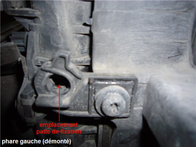

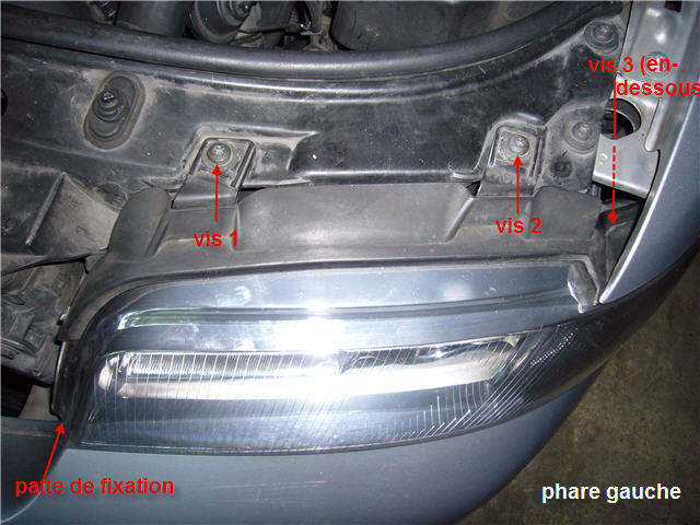

Nécessaire d’enlever l’optique de phare.
Souvent sur les forums, il est question en-dessous de 2 vis à dévisser partiellement.
Sur le modèle que je possède, c’est un peu différent.

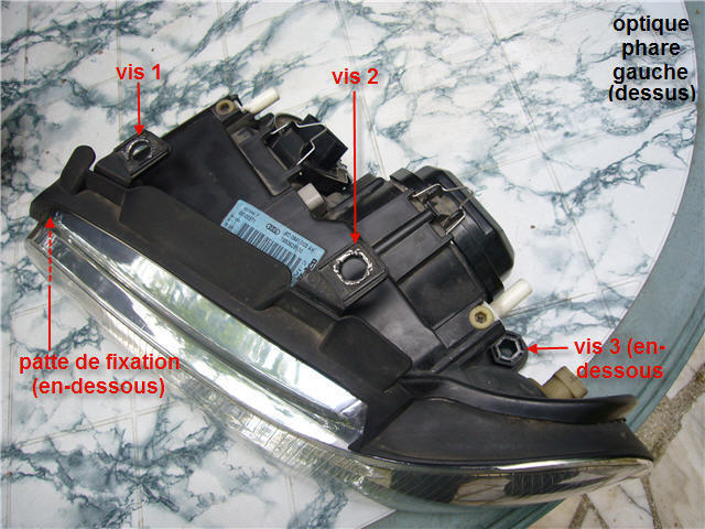

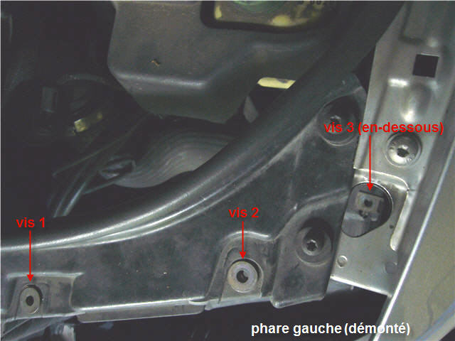

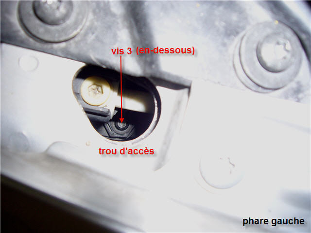

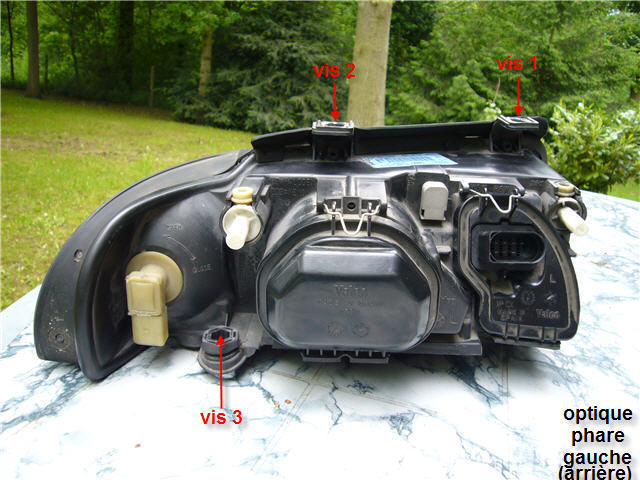

En-dessous, il y a 1 vis torx (25) à enlever complètement et 1 patte de fixation.
Au-dessus, c’est la même chose, 2 vis torx (25).
Si elles ne sont pas trop serrées, ces 3 vis torx peuvent être dévissées avec un tournevis plat de la largeur de l’empreinte (bien appuyer en tournant).

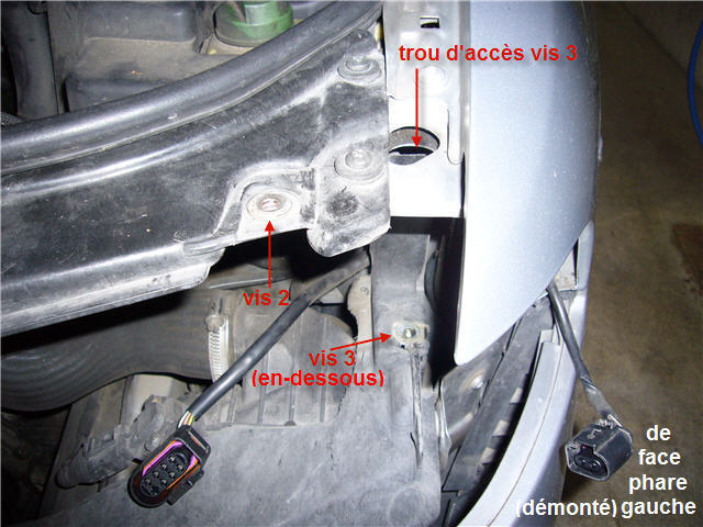

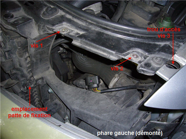

- Les 2 vis du dessus (vis 1, vis 2) s’enlèvent sans problème.
- La vis du dessous (vis 3) est un peu + délicate dans la mesure où elle n’est pas très visible et accessible seulement par un trou de quelques centimètres de diamètre.
Une fois dévissée, si on craint qu’elle tombe, on peut utiliser un aimant.
De toute façon, après avoir enlevé l’optique, elle est facile à récupérer.
- Lorsque ces 3 vis sont enlevées, l’optique ne tient que par la patte de fixation, qui est ‘clipsée’ dans un trou.
Remuer l’optique et du côté de la patte, tirer un peu vers l’avant pour faire sortir cette dernière de son emplacement.

1. phare gauche
2. vue d'ensemble
3. trou de la vis 3
4. démonté - vue d'ensemble 1
5. emplacement patte de fixation
6. démonté - vue d'ensemble 2

8. optique - dessus
9. optique - arrière
10. optique - arrière - vis 3
11. optique - dessous - patte de fixation
