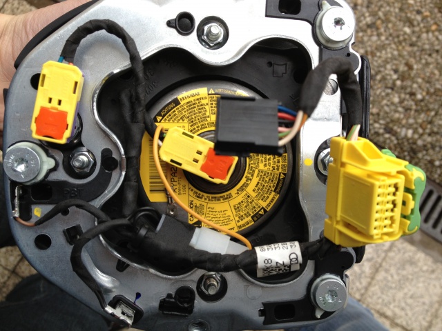

J' ai monté un volant de S1 méplat dans mon A5 avec son airbag, j' ai placé une résistance sur le deuxième détonateur pour créer un leurre et tous fonctionne ainsi que les touches multifonctions

pas de problème, j attend mon logo de volant commander ce matin chez mon concessionnaire (S1 pas trop top).
Puis je vous détails le montage plus photos
