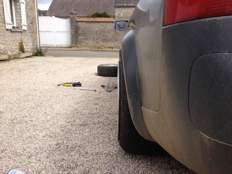

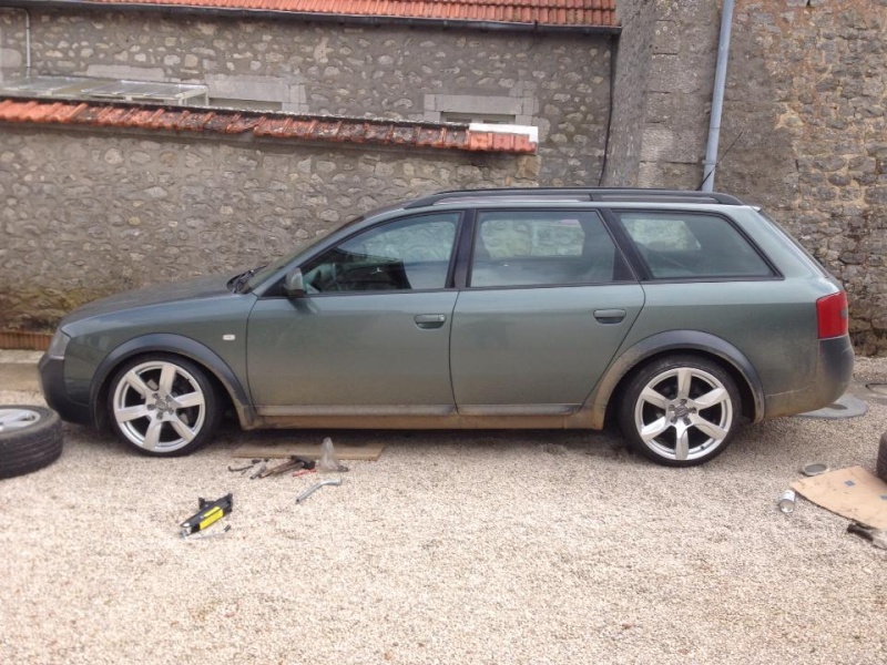

Sinon,esthétiquement,je trouve que ,d'origine,le déport des roues av,ar (dit-on aussi déport dans le sens inverse??) me gêne!
D'après vous,puis-je simplement rajouter des cales sur les 4 roues pour avoir le flanc des pneus au même niveau que les flancs des elargisseurs d'ailes sans forcément changer les jantes/pneus ???
Ma logique(pfff!) me dis que Non,pas obligé,mais après,j'y connais rien...
Merci pour vos lumières
Bonne Route
Effectivement tu peux juste rajouter des elargisseurs de voies pour apporter le pneu au bord.
C'est vrai que c'est beau, mais faut prendre de la bonne marque je crois en elargisseurs...
Oui ,d'après ce que j'ai lu!mais je vais pas le faire.
À la rigueur ,à l'avenir je changerai peut être les jantes,ça a l'air plus sur!
Merci FrançoisL
Bonne soirée
En cale le mieux cest la double boulonnerie mais il te faudra du coup en mettre des plus grosse, ce type de cale cest 15mm mini je crois et là tu vas depasser des ailes.
Sinon si tu veux j'en ai de 5mm en 5x112 alesé a 57,1 pour nos moyeux, mais en simple boulonnerie. Ne prend surtot pas des cales universel sinon cest vibration assuré.
Le mieux reste des jantes en ET35 au moins pas de soucis.
en cales de 15mm tu n'aura pas de soucis sa dépassera pas des ailes !!

et je suis obliger de posé des cales de 40mm sinon les jantes touche les amortisseurs ce qui donne un final de
Avant: 8.5*18 ET0 sa dépasse pas
Arrière: 10.5*18 ET 15 il me faudrais pour pas que sa dépasse des cales en 35 voir 30mm mais j'aime bien quand sa sort un peu !
Oups effectivement j'oublier que l'on parlais d'un allroad et non d'une a6, donc sidallroad a raison
Modifié par YANNCIKA6
Merci pour vos conseils!
Si j'en monte pour sur,cela ne dépassera pas les 15mm et de bonne facture
Mais je vais plutôt opter pour des jantes de taille supérieure comme le conseille YanncikA6.
À ce propos,si je ne change pas de diametre(je souhaite rester en 17')mais que je prends plus large,confirmez moi que je ne serai pas obligé de passer au vag com pour reprogrammer les suspensions?
Sidallroad,
Beau travail,40mm c'est un peu trop pour moi,je veux pas que cela dépasse,voire encore légèrement(2mm,5 au plus);j'avais mesuré et ma jante a ~ 20mm de décalage avec le bord de l'aile.
Enfin,même avec la double boulonnerie ça me fait peur.
Modifié par Fantomtko
Pour les suspensions je laisse aux possesseur d'allroad te repondre j'en ai aucune idee.
Mais je pense que si tu garde le meme diametre et que tu change seulement l'ET ça ne devrait pas poser de soucis
bonjour!
quelques photos sans le sacré sticker qui m'as donné du mal!
avec mon catback!!
bon elle est pas un brin propre,chemin plein de boue,allroad oblige!
bonne route
