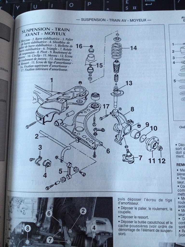

2°) un claquement (av droit) lorsque je prends les nids de poules ou lorsque je monte un trottoir je sens aussi une vibration dans le volant et dans les pedales à ce moment la

Pour le 2 eme j'ai pareil et j'en avais parlé a mon mécano quand j'ai fais la distri, je ne me souviens plus exactement du nom de la pièce mais il m'a dit que c'était un caoutchouc a changé et de revenir quand le bruit sera plus important.
c'est vraiment bizarre a croire que l'amortisseur n'est pas bien serré
j'ai quasiment tout changé : amortisseurs, butées d'amortisseur, rotules inf, biellettes de barre sta, coussinets de barres sta, cardan cote droit, triangles.

Bon moi j'ai changé mes silent bloc Ar , plus de claquement a l'arrière, j'ai changé mes coupelles Av toujours des claquements :(

@ Tobo as tu vérifié si tes rotules inférieures n'ont pas de jeu ?

Qu'appelles tu les rotules inférieur ?
Et suite a des claquement vous avez changé ça ? :P
Moi j'avais des claquements et j'ai changer rotules de direction, biellettes de barre stab, silents bloc de triangles et rotules inférieure. Et plus de bruit du tout :)
Ils étaient tous bien usé

oui la piece n°7
As tu soulevé la voiture et constaté un jeu en tenant la roue à 9h15 et en faisant des mouvements gauches/droites ?

J'ai déja testé plusieurs fois si y avait du jeu mais rien elle ne bouge pas
reessaye de maniere brutale 9H15 toujours va et vient gauche droite pour voir s'il n'y a toujours rien
Ok je vais regarder demain , pcq vraiment rale le bol des claquements
