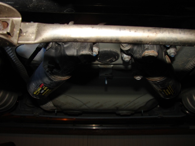

merci pour les photos je vais allez me coucher dessus regarder ca

merci ben en faite démonter les bonbonne pas de souci la ou je pense au c est un peu plus la galère c est pour enlever les tuyaux
y faut surement démonter une parti des plastique qui sont sous la voiture non?
Toutafait!le plus dificil c'est au niveau du réservoir,sa le contourne un peu bizarement,pareil de l'autre coté tu va me dire,mais sa se fait bien il faut juste prendre sont temps!
