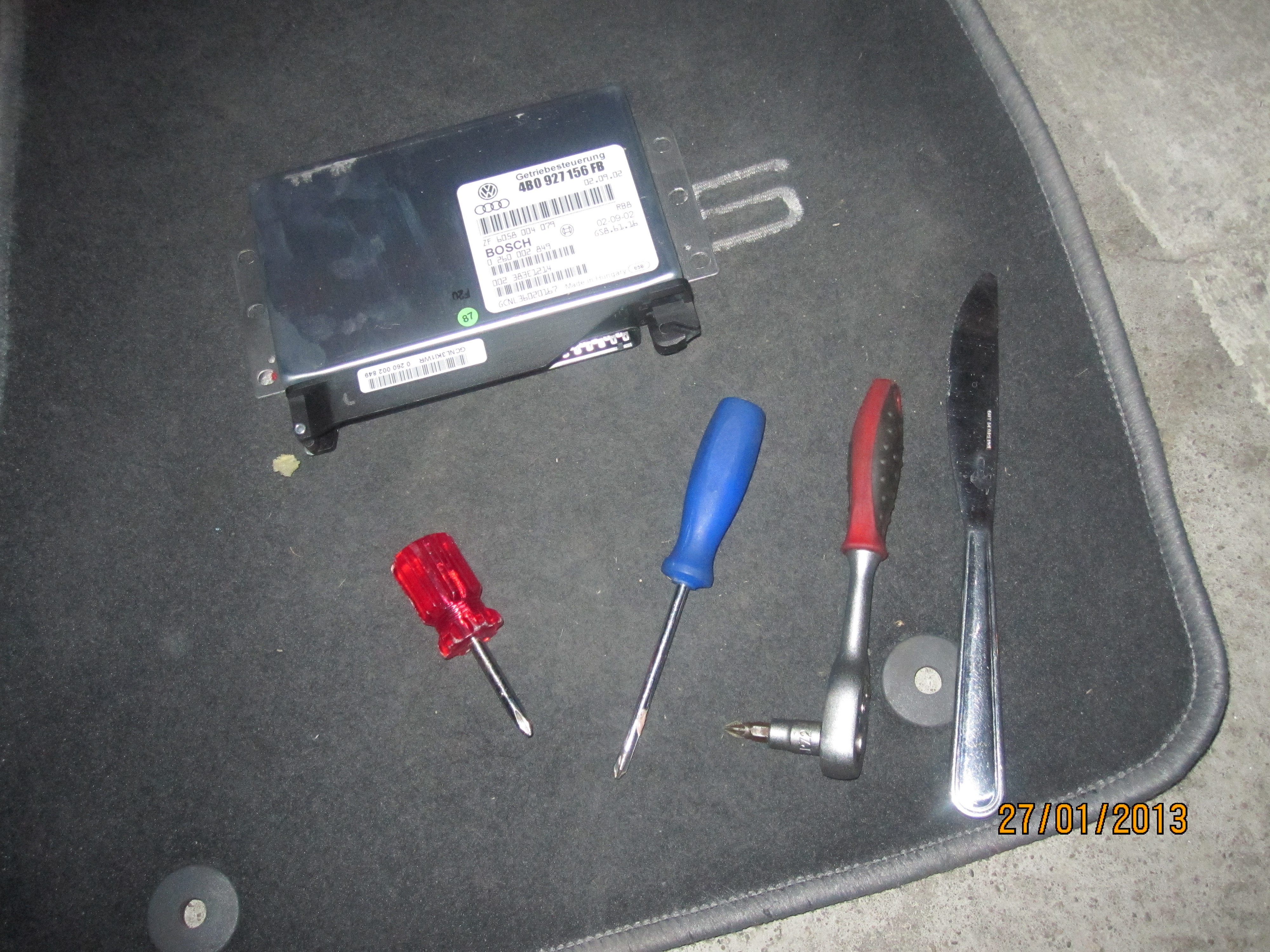

1. Voici les outils utilisés:
- le tournevis parker bleu pour enlever les deux vis du revêtement en plastique à côté des pieds
- le petit tournevis parker rouge pour enlever une des deux vis (celle à droite) qui fixe le calculo dans sa boite
- la rallonge avec un embout parker pour la vis gauche du calculo :D
- le couteau pour faire une tartine
- une lampe qui est toujours utile pour ne rien casser

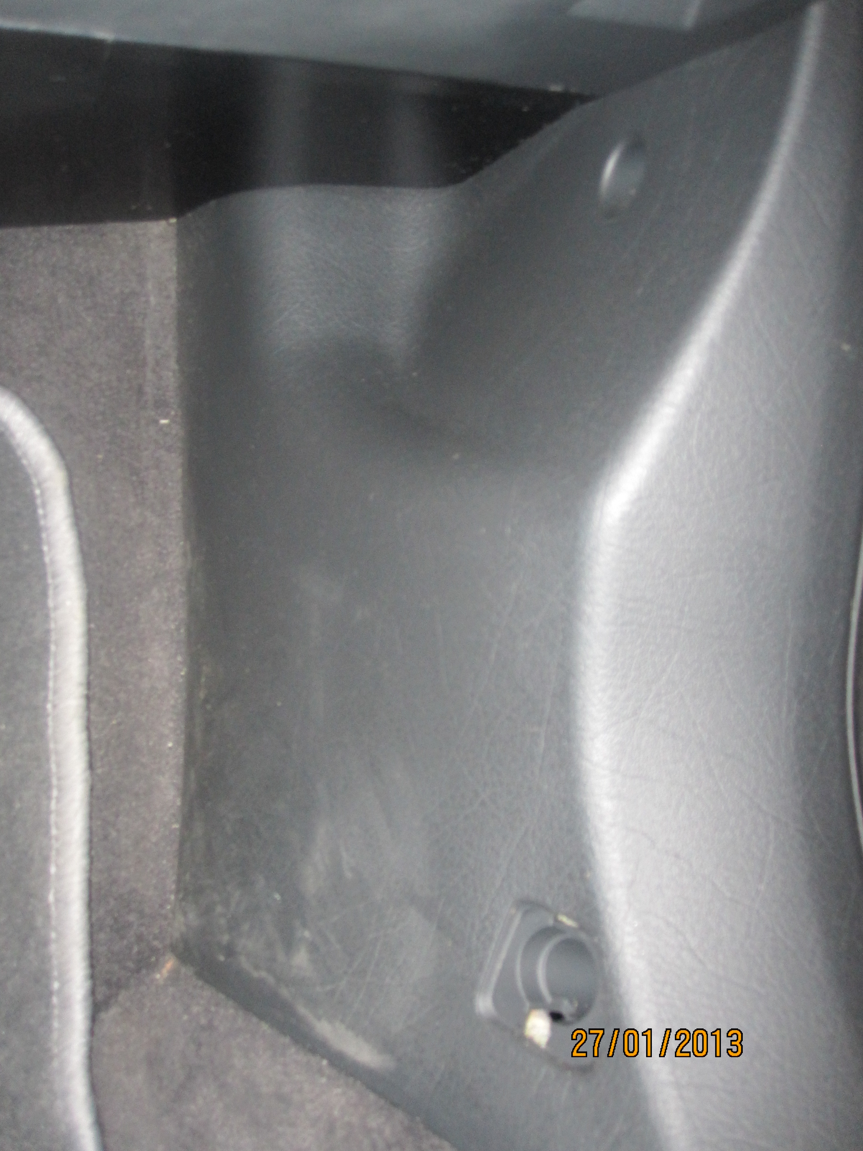

- enlever le cache pour accéder à la vis de dessous et dévisser la vis
- dévisser la vis du dessus

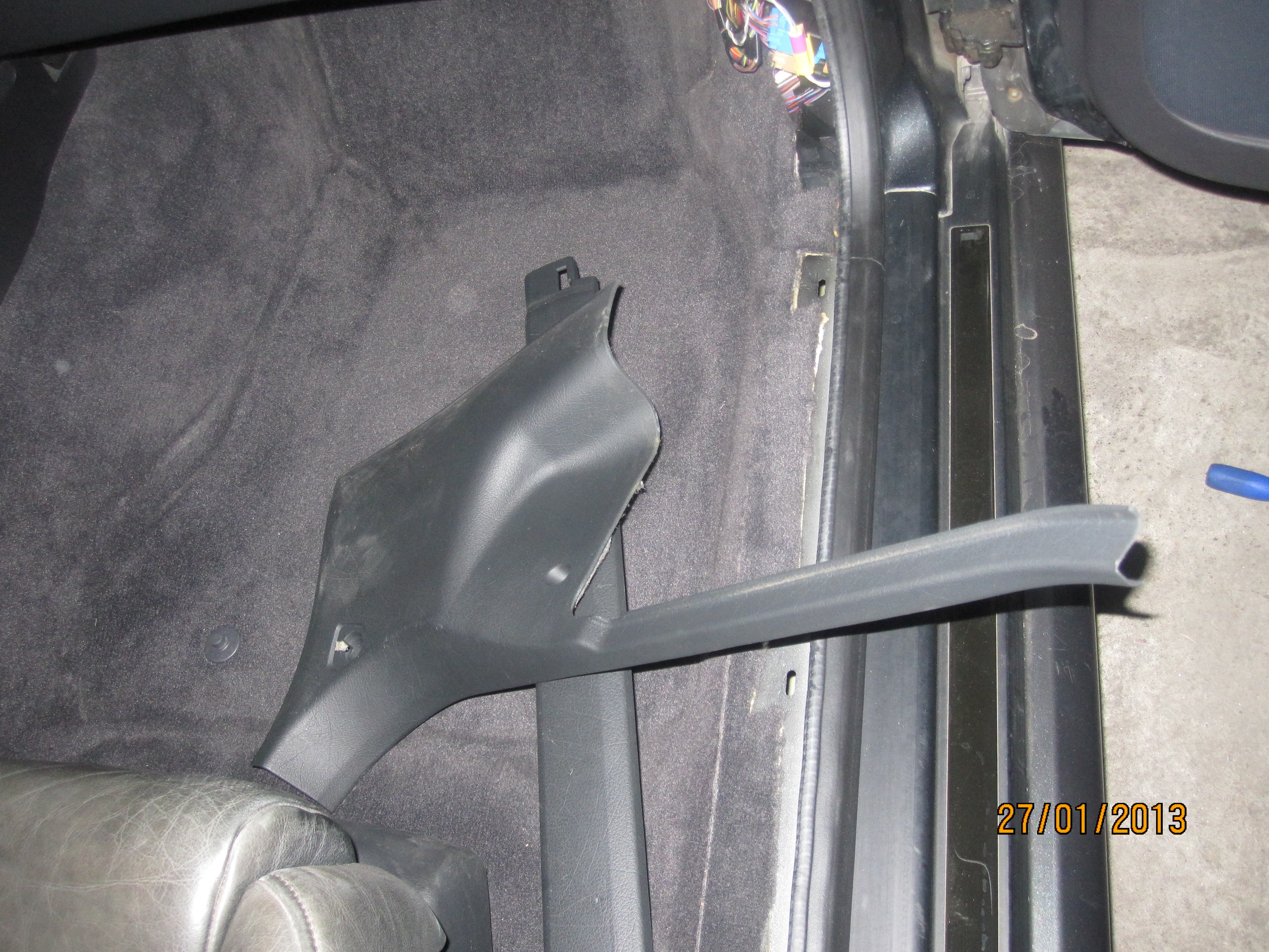

- enlever le revêtement
- soulever la baguette portière tenue par trois clips
Vous pouvez maintenant soulever la moquette pour accéder au calculo

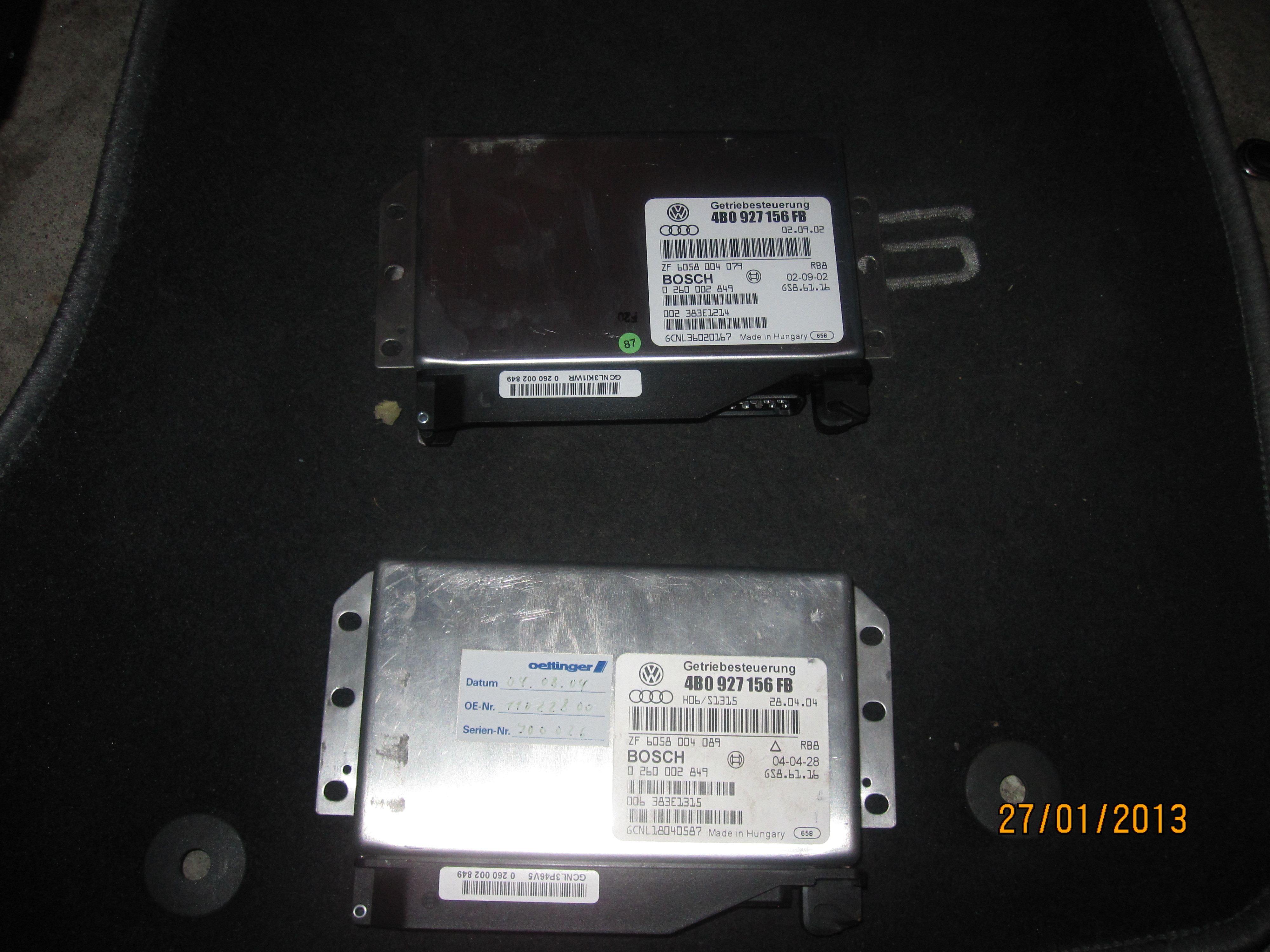

- enlever le couvercle noir de la boite contenant le calculo
- dévisser les deux vis
- actionner la barrette en inox ou alu pour désolidariser la fiche du calculo

Je donnerai plus de commentaires quand le calculo moteur sera aussi Oettinger mais plus MRC
ajouter a la liste des travaux possible sur le RS6 ...
et ton ancien tu doit le renvoyer chez oettinger ?
Non. Le calculo remonté est déjà un oettinger. J'ai donc les calculo moteur et boite d'origine en rab et un calculo moteur oettinger que je mettrai en lieu et en place du calculo mrc :)
