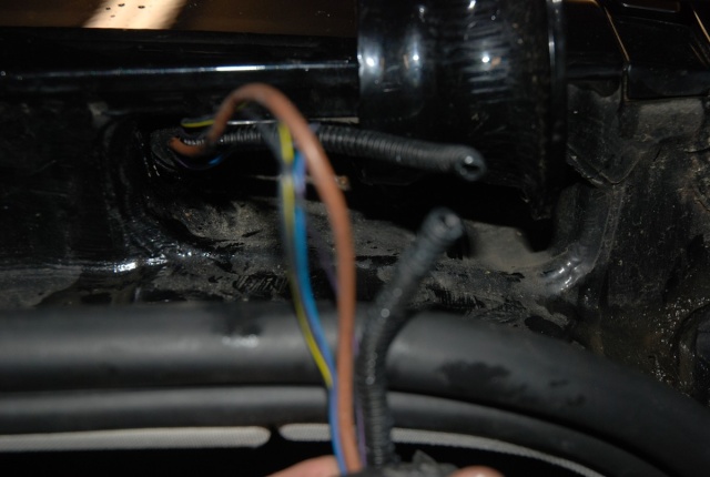

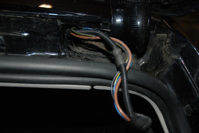

j'ai donc démonter la garniture et là, surprise
durite coupée au niveau du passage le long de la charnière du coffre, dans la gaine caoutchouc
réparation de fortune
et ça fonctionne !

moi je m'en suis rendu compte car le liquide coulait dans le montant du hayon et finissait dans le coffre :bleble:
la durite était bien coupée au niveau de la charnière, j'ai juste remis un raccord avec un bout de durite en caoutchouc bien serré (elle est en plastique d'origine).
j'ai également nettoyé les ptits gicleurs.
Modifié par romaindesbois
alors comme je ne savais pas d'où venait la fuite, j'ai tout démonté, y compris la garniture du hayon, mais pas besoin si t'es sûr que c'est au niveau de la charnière que s'est coupé.
Par contre il faut démonter la grosse gaine en caoutchouc, la petite gaine du liquide passe dedans et doit être coupée en plein milieu.
Oui cest bien au niveau de la charnière que c'est coupé. Par contre sur ta photo, j'ai l'impression que tu a pu sortir le "faisceau" du hayon...
En fait en démontant juste à la charnière, je n'arrive pas à enlever suffisamment la gaine en caoutchouc... J'hésite à la couper dans sa longueur comme pour réparer un faisceau de porte, puis la ratacher avec des rislans...
alors j'ai effectivement dû "coulisser" (vers le bas) tant bien que mal cette gaine caoutchouc pour avoir accès à l'endroit où c'était coupé.
une fois réparé, elle est un peu galère à remettre correctement.
Ok pour faire coulisser la gaine, mais sur ta photo j'ai l'impression que les fils et la gaine de lave-glace ne vont pas dans le hayon par la charnière... En dégarnissant le hayon a-t-on la possibilité de faire sortir les fils et la durite percée facilement? Sinon je vais découper la gaine de passage au niveau de la charnière...
exact, moi j'ai tout dégarni, donc les fils n'étaient plus fixés au hayon et ce jusqu'à l'essuie glace.
par contre j'ai rien coupé du tout
arrf, pas facile, ça tient bien, les pattes sont en fer donc pas trop de danger de les casser, par contre fais gaffes de pas en pommer car quand ça se décroche, c'est....violent :meanie: et certaines aggraffes peuvent se barrer.
mais en y allant tranquille, ça le fait !
tu vas tout démonter alors ?
