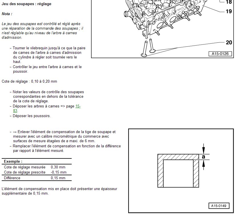

Je me rends également compte que les soupapes d'admission font l'objet d'un pastillage de 1.9 à 2.9 mm, il y a donc à priori un jeu à régler entre le nez de came et le poussoir (genre 5 centièmes je ne sais pas), quel est-il et existe t'il une méthode spécifique audi pour le contrôler (en dehors de la jauge d'épaisseur)?

Heu... il faut voir sur les premières S8 (en v8 4.2 340 puis 360ch) si c'est la même base moteur et s'ils ont aussi ces pastilles. Si oui, tu trouveras peut-être plus facilement des infos avec ce modèle. Car pour le type c4, le S6 plus est bien la seule qui a cette spécificité je pense...
Merci,
mais 0.15mm tu es sûr?? ça me semble beaucoup mais en même temps mes seules comparaisons sont des moteurs de moto, là on est plutôt sur 5 ou 8 centièmes.
Oû as-tu toutes ces infos?
Merci en tout cas, ça va bientôt tic-tiquer un peu moins.
Je vais d'abord contrôler le jeu, le régler le cas échéant (j'imagine que chez audi ces fameuses pastilles valent au moins 4500 euros HT le bout...),
reposer les AAC d'admission et les couvres culasse et vérifier si le bruit est toujours là.
Cha m'embête de déposer les AAC d'échappement, c'est pas que je sois fainéant mais quand même, cha fait un peu de boulot en plus.
c'est mon p'tit doigt qui me l'a dit ! :bigsmile:
les pastilles coutent une 10zaine d'euros pièce. Mais en général on les change pas tous, car on peut leur réattribuer une autre soupape .

j'ai fait contrôler le jeu aux soupapes d'admission aujourd'hui.
Il en ressort un jeu compris entre 0.20 et 0.25 au niveau d'une soupape du cylindre arrière droit, là oû ça fait tic tic tic, tout le reste est compris entre 0.10 et 0.20.
Le mécano me dit que ce n'est pas énorme et que cela ne nuira pas au fonctionnement, il ne sait pas si c'est vraiment la cause de mon petit bruit.
Qu'en pensent les mécanos chevronnés du forum.
La voiture fonctionne très bien au demeurant.
Merci
Michel
ben , c'est quand même une sacré coïncidence... partout où tu es entre 0.1 et 0.2 ca cliquette pas et là où tu as 1/10e de plus, ca cliquette..
essaie de changer ce poussoir , ca vaut une 10zaine d'euros

La voiture sort du garage, le monsieur a changé le viscocoupleur du ventilateur mécanique et ça change la vie, quel silence...mais malgré le réglage du jeu aux soupapes j'entends toujours ce tic tic tic, toujours au même endroit.
Je deviens dingue.
Il me dit avoir réorganisé les cales d'épaisseur et retrouvé un jeu correct partout, j'ai tendance à le croire car j'ai une petite odeur d'huile brûlée qui signe l'ouverture des couvre-culasses sans nettoyage postérieur...
