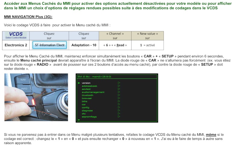

A priori, il te faut une VAG-COM pour modifier les paramétrages et faire apparaitre les menus qui ne sont pas disponibles de base (si j'ai bien compris ta question). Tu as une section VAG-COM ou tu devrais trouver ton bonheur...
EDIT : Le lien vers la section en question : http://forums.audipassion.com/forum/211-vag-com/

si le menu et déjà désactiver pour entrer
II) Réinitialiser le MMI: pour sortir du menu
[MMI]
(Appuyez et maintenez le bouton de la fonction -1 - (Setup), le bouton de confirmation -2 - et la touche de navigation MMI -3 - redémarre et dure environ 60s)
Modifié par lage

Voila ce que j'obtiends quand j'appuis sur CAR et SETUP...........Quelqu'un peut-il éclairer ma lanterne....Je pense que mon menu caché à disparu, mais je ne sais pas s'il étais là avant ma mise à jour 2013....

La manip est souvent très capricieuse chez moi et je dois m'y reprendre à plusieurs reprises pour rentrer dans ce fichu menu.
