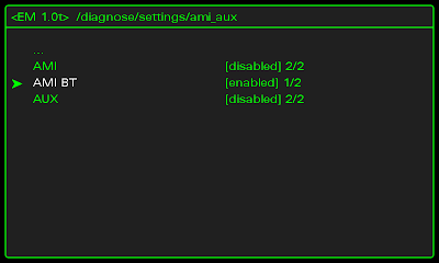

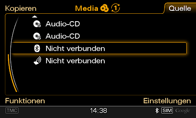

Encore un menu caché du MMI :
Par contre cela ne concerne à mon avis que les nouveaux MMI A6, A7 new Q5... mais rien de sûre, donc rien n'est perdu
Modifié par chromexine
Tu a trouver ça sur le net ,je l'ai vu aussi ,mais ça ne concerne pas notre voiture :reflexion: nouveaux MMI avec internet
