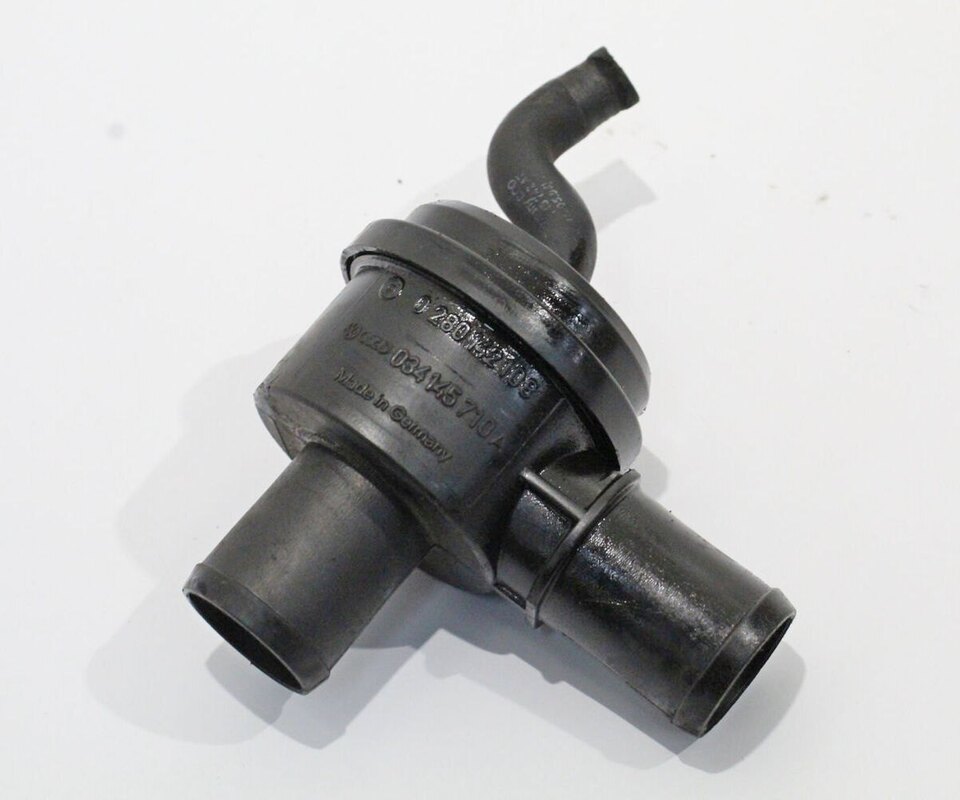

bsr avant de dire n'importe quoi  ! quand on  a  des soucis on est pas H 24 sur le site pour infos la santé d'abord je vais pas rentré dans les details !! et pour infos mon problème est réglé : Au niveau du débimètre il y a une crépine entre la durite et le débimètre eh bien celle ci été monté a l'envers du coup le plateau sonde ne pouvait plus monté plus haut et été bloqué du coup  le faite de le changer de sens eh bien la voiture fonctionne nickel !! merci audi thionville a l"époque pffffff donc a ce qui on des soucis veuillez bein vérifier cette crépine au pire la suprimé moi je l'ai laisser ! voila ci cela peu aider moi ca a durée  4 ans a chercher pourquoi elle n'avait plus de patate et j'en ai fait des garages pfffffff
Une crépine avant débitmètre ?
Tu nous ferais pas une photo des fois ?
Si tu as un numéro inscrit sur la pièce elle-même, se serait encore plus d'informations utiles...
D'autant que si on peut la monter à l'envers, ça peut toucher pas mal de gens...
ça me rappel cette "valve" qui montée sur la durite de turbo des Rs2 qui elle aussi avait tendance à être montée à l'envers...
C'est de ça dont tu parles ?
Parce qu'une crépine c'est plutôt ça

En fait il s'agit d'un filtre métallique qui à la forme d'une demi sphère et qui ''filtre'' la poussière ou autre débris que le filtre à air aurait laissé passer, il se situe dans la durite gaufré sur les injection K-Jetronic.
Effectivement certain l'enlève.
Le mécano qui à remonter ce filtre à l'envers avec pour conséquence le blocage du plateau sonde ne devait pas savoir comment fonctionne ce type d'injection...AP-Smiles_u1F61E.png
Il y a un filtre dans la durite articulée ?
Je ne savais pas, du temps des Golf 1, je n'en ai jamais vu...
