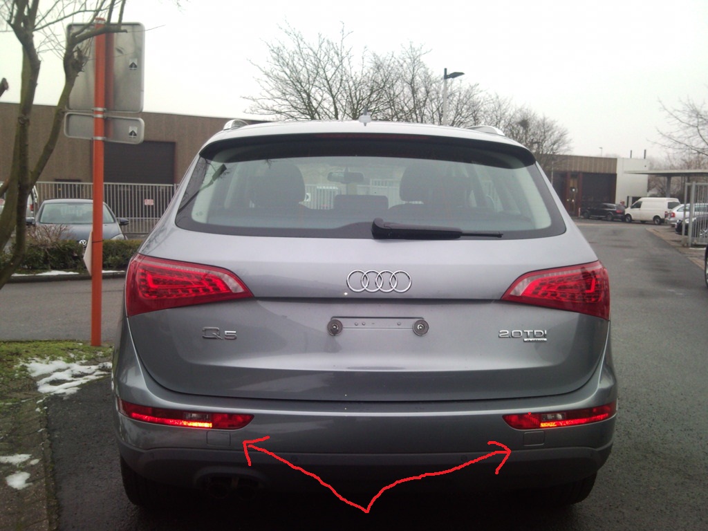

qui peux me dire comment remplacer une ampoule sur feux de recul audi q5 merci..............

Bonjour Chicho ,tu déglipse les deux carrés sous tes phares qui te donne acces a une vis en croix ,et voila

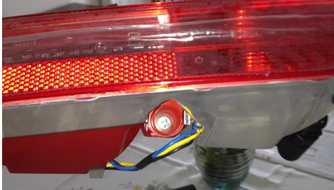

Bonsoir je viens juste de les démonter pour raccorder ma caméra de recule et la vis de démontage ce trouve bien derrière le petit cache
Modifié par JOHNNY5377
Hé hé, tu as l'oeil Johnny !
Je n'imaginais pas la vis à cet endroit, d'ailleurs à mon avis dangereusement placée : quiconque le sait peut à l'aise voler le bloc d'un autre Q5 pour remplacer à peu de frais le sien. ;-) s'il est abimé...
Je vais remplacer mes vis en croix par des storx...

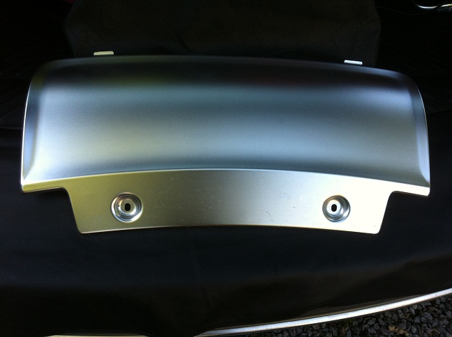

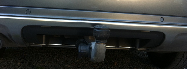

463057IMG0470.jpg545192IMG0471.jpgBonjour a tous,bien vue Guyguy j'ai penser exactement la même chose quant j'ai démonter mon phare,par contre pas bête la vis storx,j'y avais déja penser ,mais pour ma plaque alu qui cache ma boule de l'atache remorque,qui s enlève avec deux petit papillons en plastique et vue le prix :bien: Modifié par JOHNNY5377
