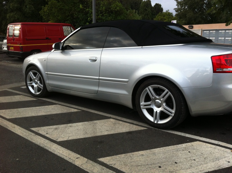

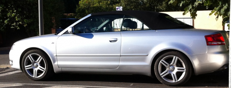

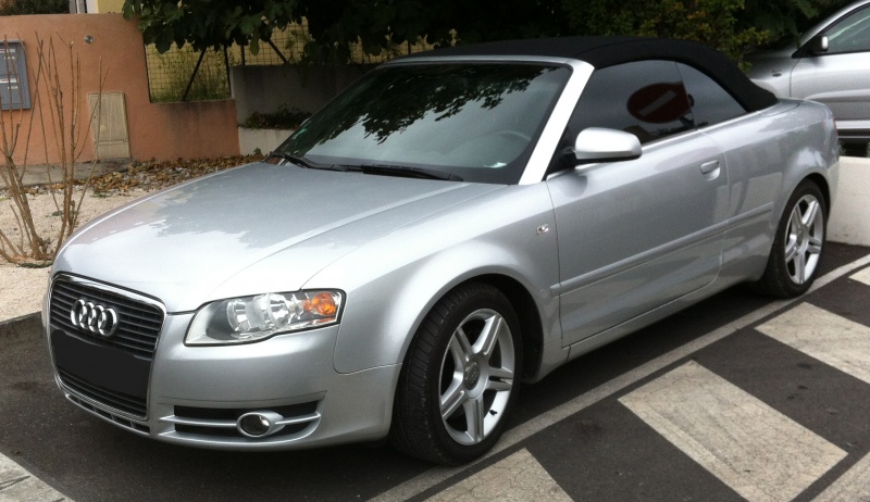

Pour ce qui est de la hauteur de ma voiture, voici quelque photos prisent à l'arrache sur le parking du boulot avec l'iphone.
Au passage je met avant et après la teinte des vitres, petite modif pour commencer, mais j adore!!!!!!

c'est beau oui
très honnetement, en version capoté comme ça, ça ne me choque pas. C'est plutot en décapoté et vitres relevées où je trouve ça "trop". En meme temps, quand tu seras décapoté, c'est logique que tu baisses les vitres j'imagine

au vu des photos j'ai pas l'impression que ton chassis soit un confort .
il faudrait que tu enlèves une roue à l'avant et que tu regardes ce qu'il y a d'écrit sur les ressorts .
mais je pense que tu peux monter du 19" sans que ça face trop effet 4X4
le cab est plus bas d origine je pense

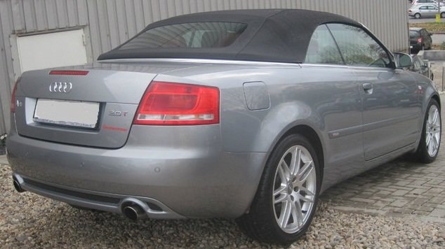

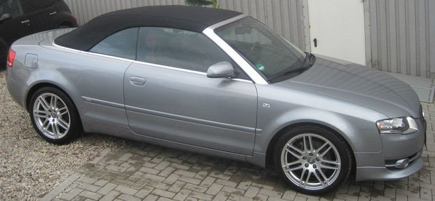

Si ça peut aider... photos de mon cab chaussée en 18"... avant et aprèspost-44123-0-37700600-1348261842_thumb.jpgpost-44123-0-75725700-1348261872_thumb.jpg un passage chez GlassTint... Chassis S-line
Une de 3/4 arrière
Une de 3/4 arrière
visiblement celle ci est quand meme plus haute que la tienne Nonox34 ,
Effectivement elle semble plus haute que celle de Nonox34... Elle n'a pas été rabaissée. J'y ai pensé mais il y a pas mal de dos d'ânes assez secs dans mon coin... et cela me fait hésiter
