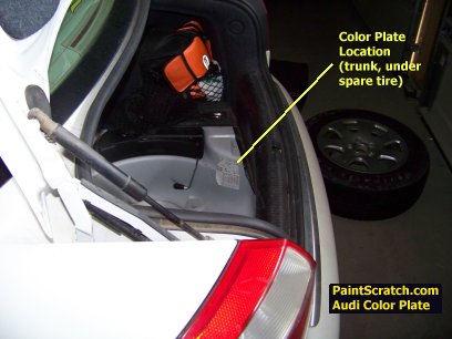

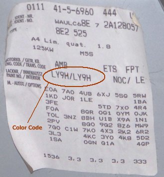

Ce code, vous pouvez le trouver à deux endroits :
- dans le livret Audi Service à la première page avec la liste des codes options de la voiture,
- dans le coffre arrière, sous la roue de secours
En image, cela donne ceci :
Source : www.paintscratch.com
Le code est toujours composé de 4 caractères alphanumériques.
