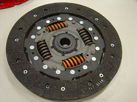

Il a démonté le démarreur. Il était extrêmement sale ! On a trouvé des débris mais surtout entre le pignon et le Volant moteur (ou Disque d'embrayage) y'a un ressort casser qui est sortie. Quand le pignon tournait on entendait ce ressort cogner.
S'il vous plais quel est ce fameux ressort ? Car c'est ce ressort qui doit plus donner la force non ?
D’après lui même si je change de démarreur, a cause du VM sa va recasser. Il ma conseiller de changer VM + démarreur (+Disque d'embrayage).
Alors la je suis sur le cul :sic: Apres l'injecteur, le galet tendeur, le refroidisseur EGR, maintenant tout l'embrayage (VM+Disque).
Je suis réellement obliger de changer de VM ? Puis-je tenté ma chance en envoyant une lettre a Audi France ?
Le ressort fait parti du disque d'embrayage.
Remplacer l'embrayage semble évident, le vm aussi a du prendre une brave claque. Je pense pas que remplacer le démarreur soit nécessaire, un simple nettoyage/graissage lui suffira, sauf si le pignon a des dents de cassés.
Concernant la prise en change d'audi, a 170.000km, aucune chance a mon humble avis, les volants moteur bimass, et embrayage, sont considéré pièces d'usure. Tu peux toujours essayé mais je reste septique.
edit: dans tous les cas, le garage devra démonté le volant moteur pour controlé/remplacer le joint du vilo, faudrait pas que les débris l'ai endommagé et que tu te retrouves avec une brave fuite d'huile dans 3000km.

Le disque est mort faut le changer, si le ressort a casser sa veut dire que j'ai aucune chance de le récupéré.
J'ai envie de me lancer sur un kit de disque ( Disque + buté) et démarreur = 400e + 350 MO = 750€ Mais si on prend en compte le volant moteur la facture ce lève a 1250€. Sa pique un peu quand même, alors je ne pense pas même pas a la facture chez Audi. :icon38:
Ce que je ne comprend pas, c'est pourquoi ma voiture ne démarrait pas. Même si le disque + VM casser, la voiture devrait démarrer non ? C'est qu'un démarreur encrasser ne démarre plus ? Car je tournait la clés j'entendait soit le pignon, soit le VM se fritter avec ce ressort. Donc sa tourne encore.
Bah le probleme, c'est que le ressort est en acier très solide, s'il c'est prit dans les dents du vm et dans un trou par ci par la, il a pu te bloqué le moteur, façon pige.
