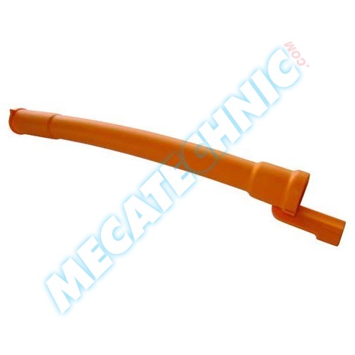

mais voilà que ce matin ,je découvre la base plastique qui reçoit la jauge à huile est cassé.
est ce que quelqu'un pourait me dire si je peux le changer moi même ou s'il existe un petit tuto sur ce sujet.

tu parles bien de ça ??
si oui, voila un post de toutafond sur son A38L où il l'a remplacé.

merci concorde,mais ce n'est pas la même base, celle ci a l'air un peu longue.
je vais regarder de plus près et je mettrais une photo. :coucou:

@ Magicgege : La pièce que tu dois remplacer s'appelle "entonnoir". Voir ici : http://pieces-auto.oscaro.com/entonnoir-jauge-de-niveau-d-huile-audi-a4-1604-36-gf
Pour la remplacer, du moins ôter l'ancienne, il n'y a pas d'autre solution que de la casser et de retirer le bout de plastique qui reste dans le tube métallique de jauge.

la solution de casser la piece etait bien la seule que je voyait,c'est pour ca que j'ai fait un petit help sur le forum,voila maintenant je suis fixé,je vais pouvoir "bourinner".@+
