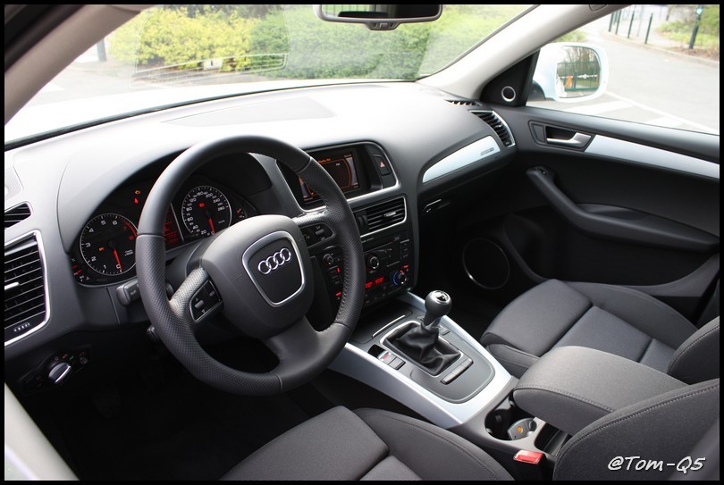

il est comment ton volant rom1odi ?
Comme le miens ?
Salut Tom-S3, oui c'est le même à l'exception des contours chromés autour des commandes de l'autoradio, si tu désires je peut t'envoyer des photos...
