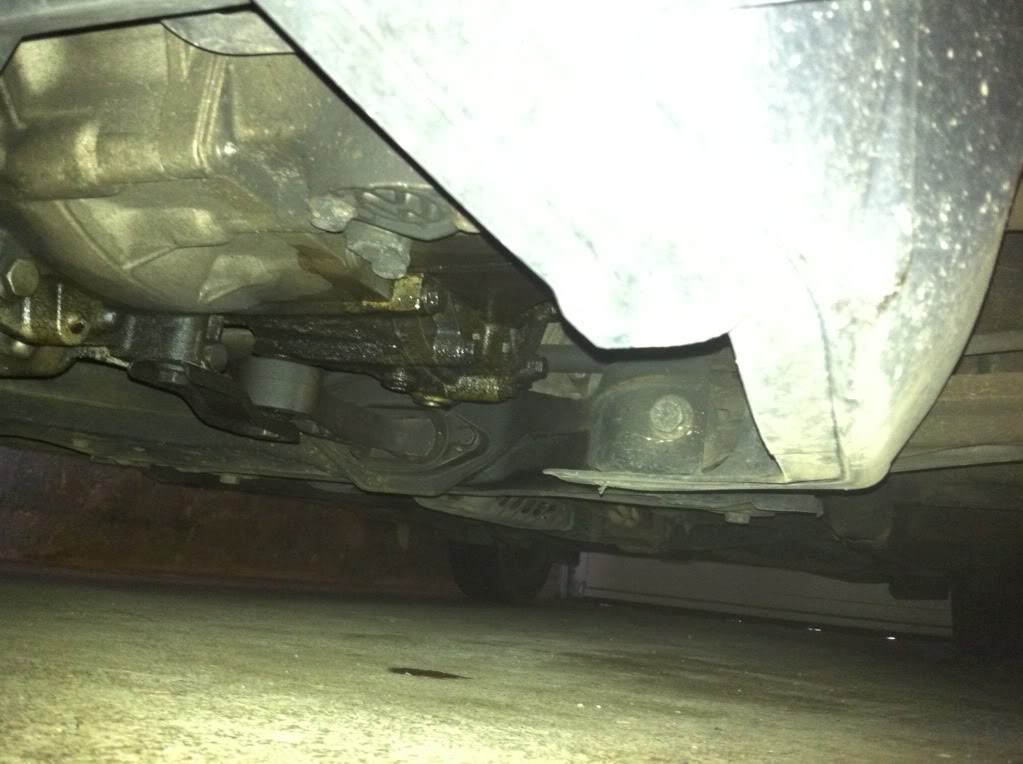

Je suis parti 15 jours en vacances, au retour je vais dans mon garage, je jete un coup d'oeil sous ma voiture immobilisée tout ce temps..et surprise une goute d'huile..
j'avais bien vu que mon dessous de moteur était gras (au niveau de la boite), mais cela n'avais jamais goutté...

Ben tu nettoies, tu regardes d'ou vient la fuite. 99% du temps c'est le joint de bouchon de vidange qui coule. Alors prochaine vidange, tu le changes !
ça a fait pareil sur la mienne, exactement pareil, surement du à la chaleur, ça joue beaucoup sur les joints :coucou:

La majorité de la zone où c'est humide c'est pas vraiment l'endroit du bouchon de vidange :jap:

Peut être la vis de vidange de boîte si tu l'as faite récemment ? ça a l'air d'être juste en dessus de la vis de purge
C'est le "pont" de la boite qui pisse..

Pour ma part, ta des joint a la boite qui commence a fatigué... C'est pas bien méchant pour l'instant, mais ca va le devenir.
(ndlr: si c'est bien de l'huile de boite.. A toi de le voir, elle sent très fort et a une mauvaise odeur).
Hypothèse bis, si c'est de l'huile moteur.
L'huile moteur sort pas la boite, le joint spy derriere le volant moteur n'est plus étanche. La piece coute kedal, mais la main d’œuvre, c'est énorme. (dépose bv, embrayage, vm, et repose du tout).
ps: pour ma part, ca reste de l'huile de boite vu la photo, la mienne suinte pareil, elle ne va pas a "gouté" encore.

j'avais ça aussi, joint de purgeur d'embrayage, c'était le liquide d'embrayage qui fuyait, donc du liquide de frein.
Aie...je m'en doutais c'est en effet plutot sous la boite que ca pisse,
la voiture à 115 000km, boite 5, et à ma connaissance la vidange de boite n'as pas été faite récement....
Bon ca pue quoi..sachant que je n'avais jamais eu la moindre goutte par terre en dehors des 15 jours d'immobilisation...
j'espere que ma boite n'est pas en train de rendre l'ame, sachant qu'a froid, la deuxieme est toujours un peu dure au premier passage et apres nickel...

Au pire fait une vidange de boite et tu changes les joints en même temps :unsure:
C'est les joint du pont ! Faut ouvrir la boite en deux (ndlr: remplacement de tout les roulement etc etc).
Pas le joint de vidange lol.
Si c'est du dot4 (liquide de frein) a voir du coté récepteur.
Si c'est de l'huile de boite, vidange, et met de l'huile un peu plus épaisse.
Concernant les additifs, rien de miraculeux a ma connaissance.
La couleur ressemble fort au DOT 4.

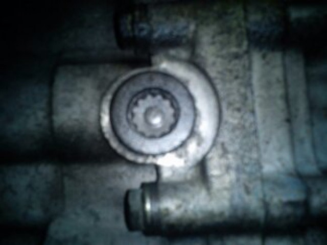

Tu as une vis de quelle forme ? Il te faudra une douille ou clé Alen
