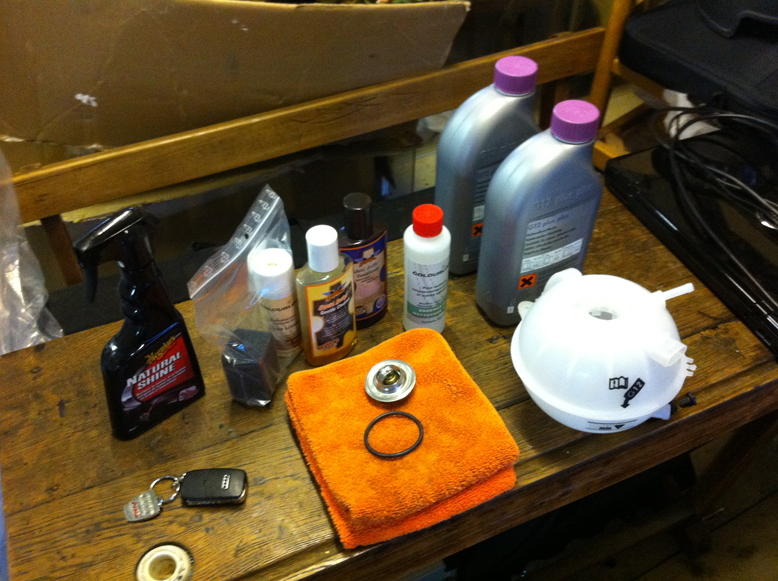

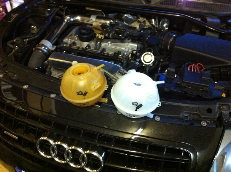

Suite à de nombreux problèmes rencontrés avec ma jauge de liquide de refroidissement, le weekend dernier j'ai décidé de résoudre tout ces problèmes !
Les symptômes :
La jauge bloquais à 70° C depuis quelques temps, signe d'un calorstat grippé
Puis, plus récemment, la jauge ne voulais même plus monter (-10° C au canal 49 ...), signe d'une sonde de température HS
et au démarrage j'avais le droit au voyant de température/niveau de LDR, signe d'un vase d'expansion à changer !
j'ai donc changé la sonde de température, le calorstat + joint, le vase d'expansion et tant qu'à faire la vidange du circuit pour le remplacer par du bon G12 plus plus !
Quelques photos des opérations :)

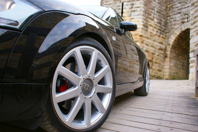

Du soleil, un dimanche après midi libre, un appareil photo réflex et une Audi TT ... ça donne çà !
Superbe état cette TT :bien:

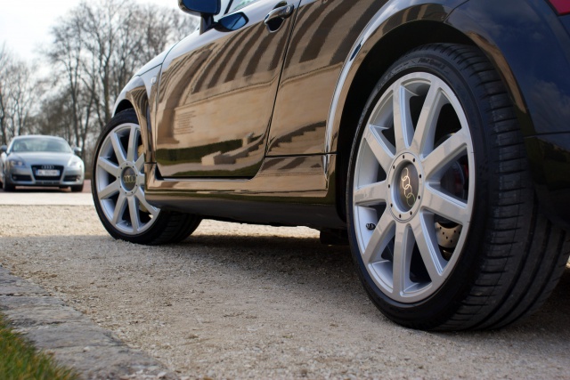

Seul bémol, à mon gout :jap: , les caps replica des jantes..
Merci beaucoup Starolive :)
Je sais que les caps réplica sont vraiment mal fini, mais vu le prix d'un caps chez Volkswagen/Audi ... ça rebute très vite :S
J'ai préféré investir dans de beaux bouchons de valves de Chez Audi
Joli shooting :wub:
Ouai 25€ pièce sur les RS9 et 14€ pièce sur les quattro sport (je sais de quoi je parle :mur: ) OEM look is not cheap :ripeer:
