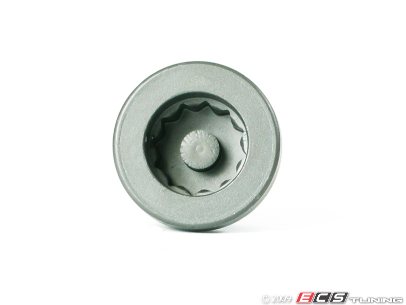

ATTENTION le groupe VAG a changé son bouchon de vidange ! Maintenant ce n'est plus une clés exa de 14, mais une XZN M16 percée (~7-10 euros chez KStool)
