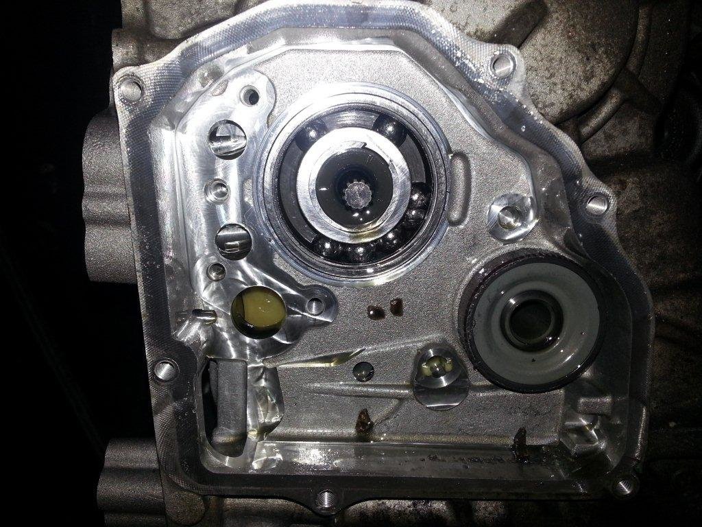

Oui et au faîte je viens de regarder mon roulement hs. Il est cassé dans la longueur alors je n'avais pas regardé mais pour le retirer tu est obligé d'ouvrir le carter de boîte car il y a un clip de chaque côté Bah du coup pour ton vm c'est tendu du slip. .. j'espère pour toi que ta boîte n'a rien...

Si j'ai tout démonté c'est parce que je ne connaissais pas l'origine du problème. J'ai bien vu le roulement cassé sans démonter mais vu que la 3ème passait mal j'ai voulu en voir plus. Mais la raison de se mauvais passage de vitesse était la limaille sur les contacteurs qui ne sont autre que des aimants. Donc impossible de retirer la limaille sans démonter.

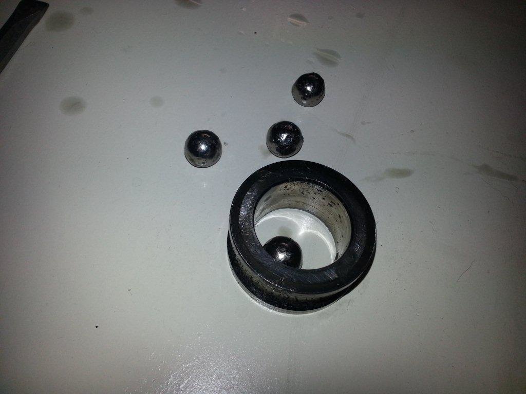

le roulement en question. la boite dsg démonté!!!! Les autres roulements sont nickel.... les engrenages sont comme neufs! Le roulement cassé, dans sa longueur. Certaines billes coupé en deux!! (j'ai jamais vu un roulement autant esquinté)

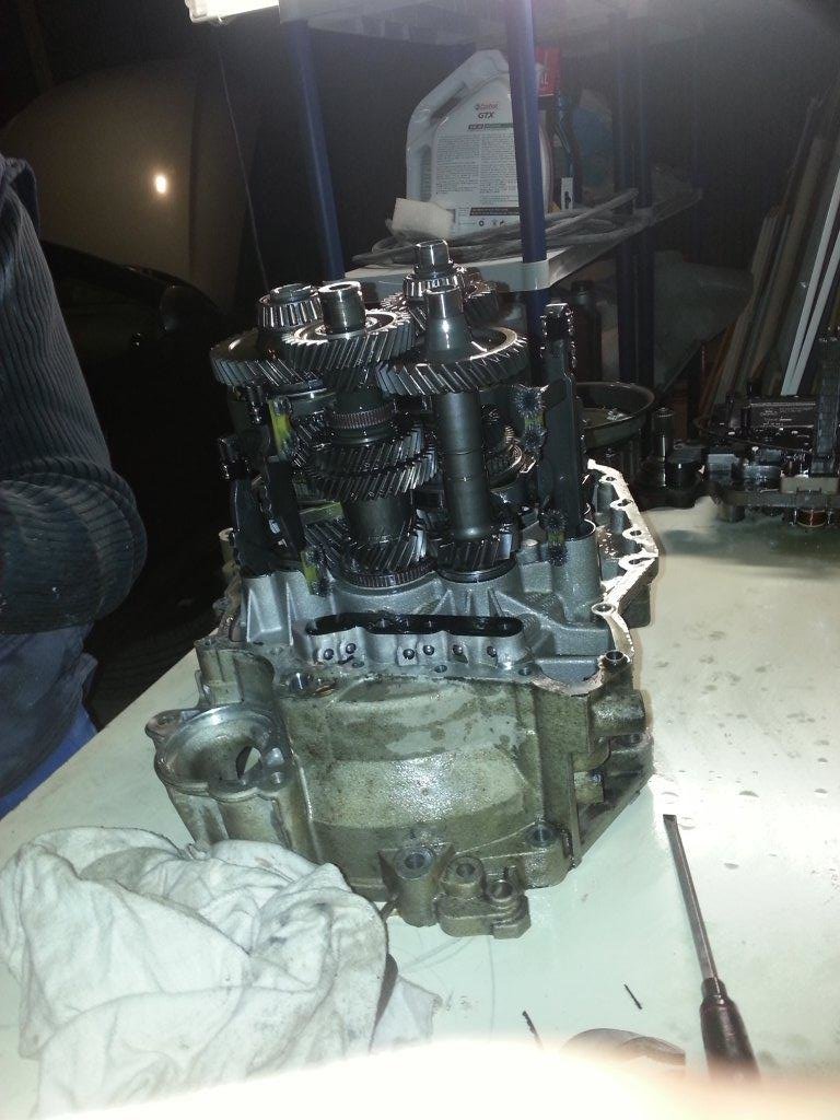

Boîte retiré. Ouverte. Résultat juste un roulement de mort! Mais mort de chez mort. Avec de la limaille plein les contacteurs (sûrement pour cette raison que la 3ème passe mal). Demain nettoyage. Et je vais acheter se roulement pour remplacement. Les engrenages sont comme neuf. Finalement cette boîte est de bonne facture. Pièces de qualités. Le roulement en question est celui de l'arbre primaire donc c'est bien le volant moteur qui l'a détruit.
