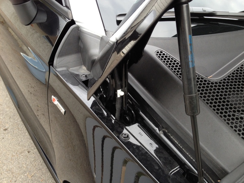

Bonjour à tous
Je précise 185 cv car si je n'avais pas dû ajouter de l'huile je n'aurais peut-être pas ouvert le capot moteur ... bon là n'est pas le sujet.
En ouvrant le capot moteur j'ai constaté un bruit de frottement ???!!!!
En cherchant j'ai vu que cela venait de la gaine des tuyaux de lave glasse ???!!!
Est-ce pareil pour vous ?
Voici une photo du problème
ou
Il me semble que ce n'est pas attaché comme il faudrait ou cela s'est peut-être détaché ?
qu'en pensez-vous ?

Est-ce qu'une personne pourrait me faire une photo, car je ne vois pas d'où ça s'est défait ?
Par avance merci

Alors je relance l'appel, s'il vous plait, en passant devant votre A1 (ou en ajoutant de l'huile ... non ce n'est pas drôle !), pourriez-vous me faire une photo de cette partie ?
Par avance merci

est ce que par hasard tu as aussi un bruit qui vient du capot lorsque tu roules sur routes légèrement bosselées?

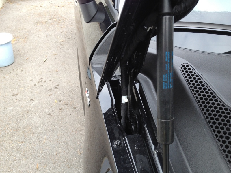

Le bout de plastique blanc est normalement clipsé dans le montant du capot.
Voilà une photo pour mieux comprendre.

je viens de remettre en place la "tuyauterie"
Il a fallut que je tire un peu dessus car il n'y avait pas un centimètre de mou ...
Merci pour la photo
