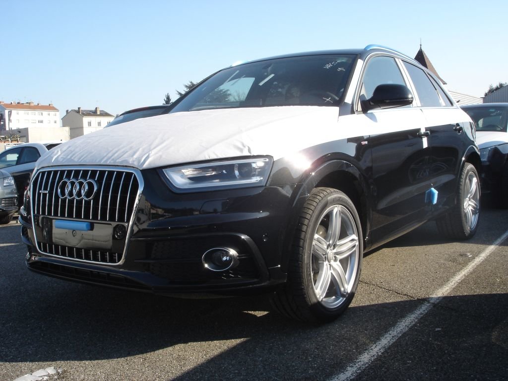

j'ai my Q3 mardi avec l'option umts en plus du gps advanced. j'ai pu acceder a mon futur vehicule aujourd'hui. il y a un lecteur de carte sim entre les 2 lecteurs sd. je m'en servirai pour le gps et street view, pas trop pour le wifi, j'ai un blackberry mais 3G aussi. il faut oublier les hotspots gratuit en roulant !!
je pensais prendre le nouveau forfait free à 3Go de data pour le gps et utiliser mon bb pro en bluetooth comme telephone principal
donc semaine prochaine j'en saurai plus sur tout ça !!
