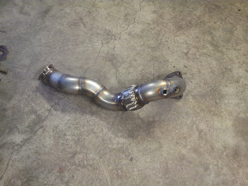

descente d'échappement en 76 avec raccord v band au décata fait lui aussi en 76 , le tout souder sur l'intermédiaire

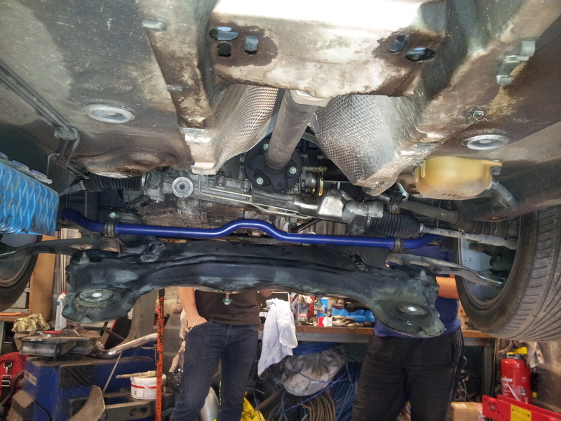

puis la pose de barres anti roulis H&R
on voit ici la différence de diamètre avec la barre ariere

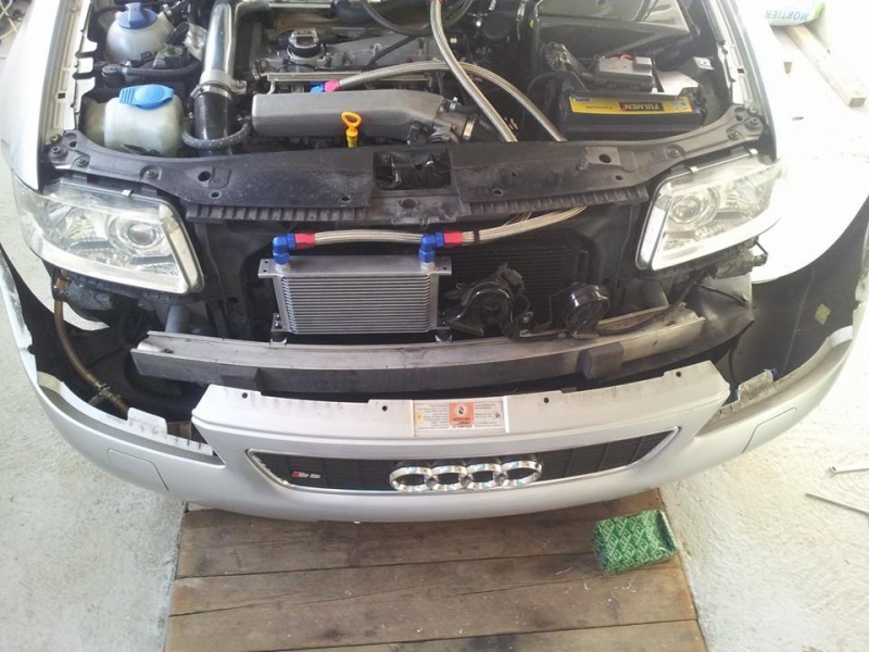

voici quelques petites photos avec de petites modifs :
- pose d'un radiateur d'huile 19 rangées monté sur silent blocs
- pose d'une cale phonolic entre le collecteur d'admission et la cullase pour diminuer un peu la temperature d'admission
- collecteur d'admission gros débit HRT
pour le collecteur j'ai gagner un peu en appuyé , mais c'est surtout pour la suite que je verrait la différence ( turbo gtx28 )
pour le radiateur d'huile :
donc tu fixe ton radiateur d'huile sur la traverse ou a un autre endroit ou il y aura de l'air qui arrive dessus
ensuite tu demonte ton filtre a huile pour y mettre la plaque sandwich entre le filtre a huile et le support de celui ci
sur la plaque sandwich tu a 2 sortie pour y brancher les 2 durite qui seront fixer sur le radiateur d'huile
voila , tu sait tout
sur la photo les durites n'etait pas montées définitivement , je l'avait pris comme sa
mais j'ai oublier d'en reprendre une autre quand le montage etait finis , et j'ai la flemme de demonter le parechoc pour prendre une photo

Dis moi une question concernant ton radiateur d'huile ?
T'as capacité en huile moteur est donc plus importante je suppose ?!? Non ?
oui plus de la capacité du radiateur ....
C'est un echangeur wagner ;) posé sans modifier en epaisseur la barre de renfort
ok merci , c'est vrai que le wagner et génial mais il coute un bras ...
du coup ton radiateur d'huile tu l'a positionner ou ?
Je pense le mettre a la place de l'echangeur origine coté passager avec un ventillo pour brasser l'air car entre l'anti brouillard et l'echangeur, tu n'as plus trop de debit d'air a vu de nez
oui je croit que beaucoup fond comme sa , car c'est le seul endroit disponible
et je te confirme , tu n'a presque aucun flux d'air juste derriere l'anti brouillard , c'est bien dommage
Ba oui voila, y'a de l'air qui passe quand meme mais ca n'arrive pas directement, donc le ventillo au moins ca canalisera l'air qui sera renouvelé en roulant, apres je me tate aussi a le mettre dans le compartiment moteur et tirer une arrivée d'air de l'avant vers le radiateur, tjs avec le ventillo mais pour que ce dernier reste a l'abris de l'humidité....
Mais le plus simple ce sera a mon avis la place de l'echangeur oem
