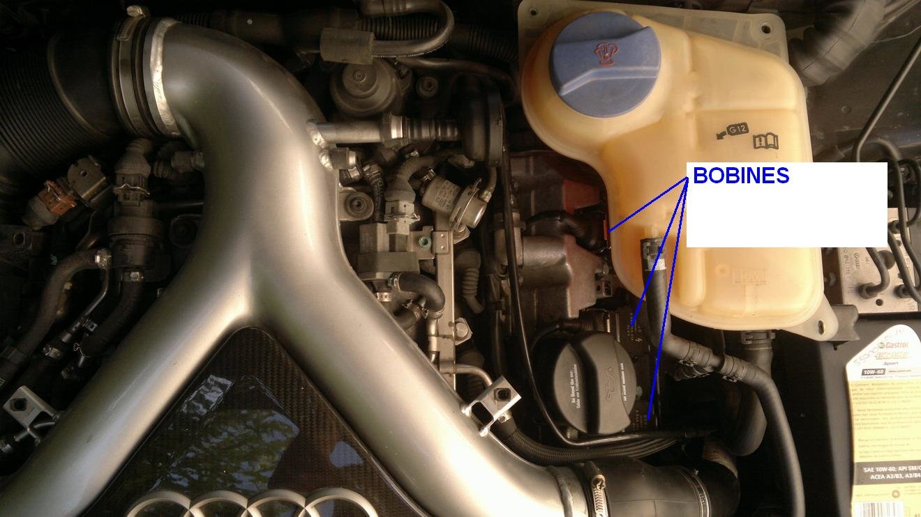

Douille de 16 avec rallonge car les bougies sont logées assez profondément. Compte une petite heure si tu ne l'a jamais fait.
Partie conducteur, cylindres 4,5,6 :
1- Enlever le cache carbone
2 - Il va falloir déplacer le réservoir du liquide de refroidissement. aucun besoin de débrancher les durites, juste dévisser les 3 vis du réservoir.
3 - Enlever le cache plastique "5 V", tu vas voir tes 3 bobines.
4 - La bobine 4 est un peu galère à enlever mais on y arrive en poussant qques fils/durites
Partie passager, cylindres 1,2,3 :
1 - Enlever le cache carbone
2 - Démonter la partie haute de la boite à air. Perso je debrache le raccord au niveau du Y et je sors le haut de la boite à air avec le debimetre d'un bloc.
4 - La bobine 1 est un peu galère à enlever mais on y arrive en poussant qques fils/durites
Changer les bougies en prenant bien soin de respecter le couple de serrage (i.e. 28 m/kg)
Modifié par Obi_wan
bonne explication: rien de bien compliquer a faire, 1 heure c'est largement fait. Mais bon si tu ne l'a jamais fait pas de précipitation, regarde bien ceux qu'il peut gêner pour y accéder et surtout ne pas forcer
