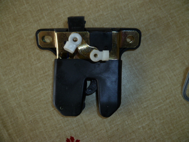

j'ai enfin eu le temps de regarder cette serrure, alors en debranchant la fiche grise le voyant coffre ouàvert disparait bien au tableau de bord, j'ai démonté la serrure, c'est le petit levier en plastique qui actionne le contact à l'interieur qui est cassé! j'ai essayé d'ouvrir la serrure mais bon tout ça est bien serti donc pas le choix pièce à commander chez Audi, prix 40euros TTC. Je passe la commande cet après midi

bonjour, oui 41.07euros précisemment! je parle de la piece noire qui sert à verouiller le coffre, pas du barillet de serrure...
non du tout, sur la malle de coffre j'ai pris une photo avec la pièce démontée!!! elle etait là ou j'ai entouré en jaune!
