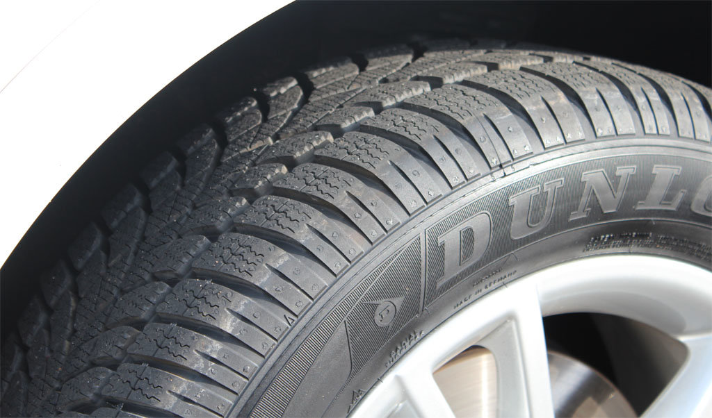

Pour ma part, monte du kit Audi jantes + Dunlop Winter 3D, je précise quand meme que suis dans les Ardennes Belges, et le déneigement on connait pas encore tres bien ça chez nous <_< Bref j'ai déjà bien pu tester hier et aujourd'hui, résultat: a part une toute petite glissade, je trouve qu'il a une bonne adhérence, et je suis en Q3 136 ch, pas de quattro donc ...

Salut, c'est du 215/60 R17 96H (Dunlop SP Winter Sport 3D)

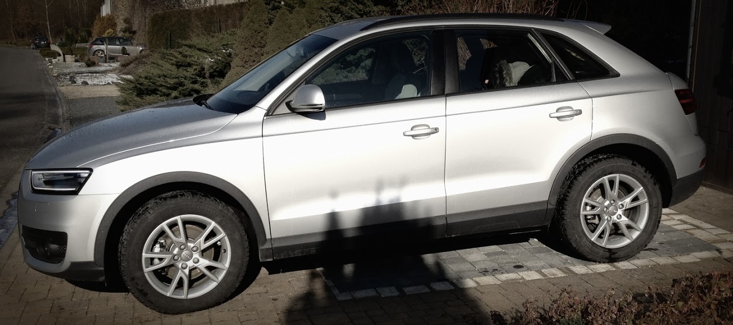

Bonjour à tous,
Je viens de faire monter mes roues hiver. Voici quelques photos.
Modifié par patrick19
