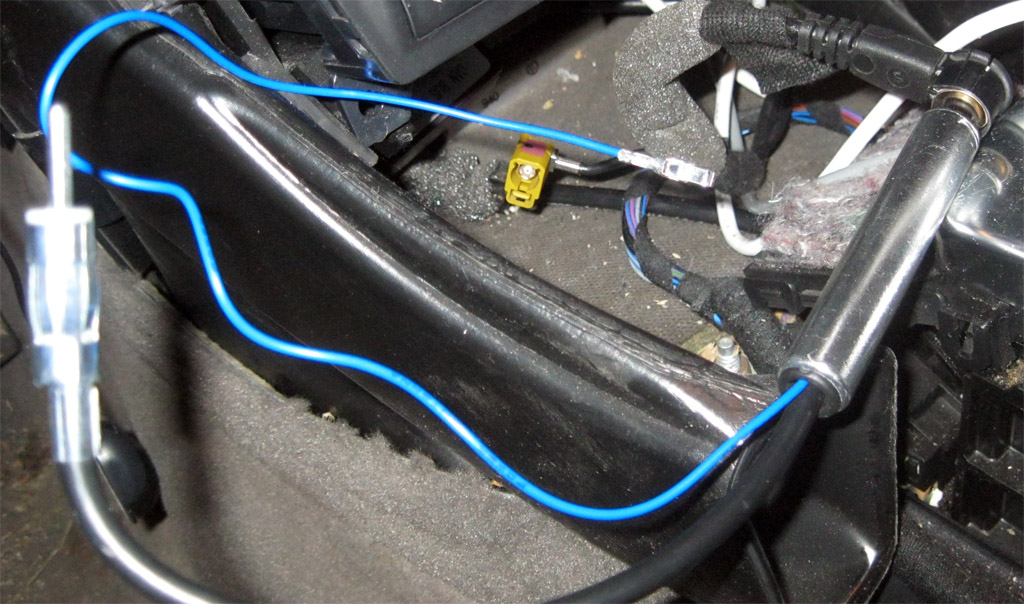

Adaptateur réf D731 chez Autobacs. Reception radio OK mais de mauvaise qualité !
Faites comme moi, suivez à la lettre les préconisations de notre Maître YANNCIKA6 ! :marcelpoire:
Amplificateur PHANTOM reçu d'Allemagne ce matin (2 jrs entre la commande et la réception, comment font-ils !) et testé dans la foulée au fin fond de mon garage fermé par temps de pluie : réception parfaite dans ma résidence secondaire "au fin fond de la montagne" au point d'avoir découvert plusieurs stations radios FM que je ne captais pas en ce lieu avec mes précédents autoradios de marque (Audi Concert II y compris, entre autres autoradios autrefois payés au prix fort) ! A voir ce que ça donne sur la route en mouvement, mais pour un premier essai en conditions aussi difficiles, c'est vraiment bluffant !
Photo de mon ampli avec le bon adaptateur, pour rappel :
Encore merci à YANNCIKA6 pour ses précieuses infos !
Et t'a brancher sur le remote antenne ou un 12v?
Aujourd'hui j'ai pas toucher la voiture, je suis allé faire une rando enduro :icon6:
Je verrais ça dans la semaine.
Sinon au pire je commanderais ton truc allemand.
Une petite info 3V6 ton antenne est extérieur ou dans la vitre arrière comme moi?
Et ou à tu brancher ta masse?
Sur le remote 12V (fil bleu) fourni par l'autoradio, car il ne faut pas que ton ampli soit branché en permanence pour la bonne tenue de ta batterie. Et j'ai comme toi la double antenne intégrée à la lunette arrière de l'A6 ph2 :) Quelle masse ? pas de masse à brancher pour l'ampli "Phantom". ;)

afin d'éviter les confisions (et les mauvaises réceptions radio), ce que vous avez placé n'est pas un ampli d'antenne!
(L'autoradio d'origine, lorsqu'il était allumé, fournissait du 12 V via le câble coaxial d'antenne).
Dans votre voiture, il y a déjà d'origine un amplificateur d'antenne qui est alimenté (en 12 V) via le câble coaxial d'antenne.
Si vous changez d'autoradio et que la réception devient mauvaise, c'est parce que le nouvel autoradio n'alimente plus en 12 V l'ampli d'antenne d'origine; donc au lieu d'amplifier le signal (vu qu'il n'est plus alimenté) l'ampli d'antenne d'origine affaiblit le signal!
Si vous placez un autre ampli, vous allez amplifier ce mauvais signal affaibli (et également les parasites).
Donc il faut bien mettre une alimentation d'amplificateur d'antenne d'origine afin de réalimenter l'ampli d'antenne d'origine en 12 V via le coax d'antenne.
Voici par exemple une photo montrant l'ampli d'antenne dans une Audi A6c4:
Cela se ressemble, mais ce n'est pas la même chose, ni la même fonction!
A titre indicatif: lorsqu'Audi place un autoradio avec tuner TV, il équipe votre voiture de 4 antennes TV (représentés par le quatre rectangles gris) avec des amplis et le système commute en permanence sur le meilleur signal reçu .
Bon travail et bonne route!

Merci 3V6 pour les infos. Mon adaptateur est le même, mais reception radio très compliqué sniffff..... Bon, étant donné que l'ampli d'origine est maintenant bien alimenté, pouvons nous amplifier à nouveau le signale via un autre adaptateur amplifié ?
En ce qui concerne la différence entre l'autoradio d'origine et le mien, y'a pas photo, c'est le jour et la nuit... Avec des réglages minucieux je fait cracher le caisson comme il n'a jamais craché...
Mais bon j'aimerai bien pouvoir suivre correctement les match en direct sur RMC, ou Lahaie l'amour et vous dans ma voiture... :MdrDevil:
Bonsoir DSTS,
Aurais-tu un lien, une photo, de ce fameux adapateur de tension SPA 1 ?
Nos adaptateurs dit "phantom" ne sont pas adapté ? Il me semblait justement que ce n'était pas des amplis mais plutôt des pré-amplis.
Petite précision pour mon cas, le fil bleu je l'ai connecté au remote du poste qui lui est déjà connecté à l'ampli audio du caisson. Se pourrait-il qu'il y ai une perte de tension et donc une mauvaise alimentation de l'ampli d'antenne ?
DSTS t'as justement très bien détaillé la fonction de nos adaptateurs "phantom" qui justement s'appellent ainsi pour "alimentation fantôme" : ils n'intègrent effectivement pas un amplificateur mais seulement de quoi alimenter correctement l'amplificateur d'origine "caché" dans la voiture dont je soupçonnais la présence dans les pages précédentes. Idem pour les multiples traits verticaux sur la lunette arrière qui me faisaient penser à la présence d'une gestion par antennes multiples, le schéma de DSTS le confirme :)
Reste une chose : DSTS montre un "phantom" avec prise fakra, alors que YANNCIK et moi utilisons ce même adaptateur mais avec prise ISO femelle : notre prise fakra n'est plus utilisée... celle-ci servait-elle bien pour les fréquences radio AM utilisée par nos autoradios d'origine ?
biglolo (tu as vraiment des big lolo ? :D), pour répondre à ta dernière question : il faut savoir si le remote de l'autoradio est branché au remote de l'ampli audio (là aucun problème à mon avis) ou s'il sert carrément d'alimentation de l'ampli audio (là pas bien !!) ? A l'époque de ma jeunesse (bon ok, je n'ai toujours que 33 ans mais bref!), lorsque je câblais de "grosses" sono dans mes voitures, je surdimensionnais systématiquement les câbles d'alimentation des amplis audio (au moins 16mm² de mémoire, sans oublier la masse aussi !), directement tirés depuis la batterie avec porte-fusibles dimensionné pour, parce qu'il faut se méfier ça tire beaucoup de jus ces bestiaux !
Modifié par 3V6
celui dont j'ai mis le dessin (à titre d'illustration, il y a d'autres marques) provient de Blaupunkt et était vendu chez VAG et évidemment chez les marchands d'autoradios.
Bonne route!
CQFD ! :)
Mon fil bleu n'alimenta pas l'ampli, juste le remote... De mon coté c'est aussi la prise ISO que j'utilise, je n'avait aucunh signal sur la Fakra. Demain je vais très certainement démonter une nouvelle fois l'installation et tester le fil bleu sur un + après contacte seul.
Pour mon cas je pense que c'est un problème de masse qui déconne et des perturbations, et du coup ça fou la misère.
