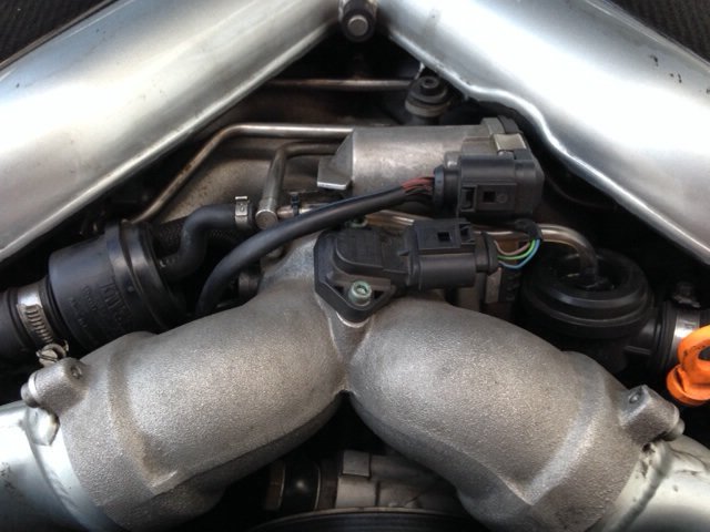

Hello,
Depuis quelques temps, j'ai l'impression que j'ai des pertes de puissance sporadiques. En gros ça pousse fort mais parfois j'me demande si j'ai pas oublié le frein à main! De plus entre 2 et 3000 tr/min sur un fil de gaz je trouve qu'elle "boute" un peu, comme des petits accous légers.
En démontant rapidement le cache moteur du Y, j'ai remarqué que la durite transparente sur la photo est percée.
Lien de cause à effet? A quoi sert exactement cette durite? Ça se trouve facilement?
Merci d'avance pour vos infos
Vincent
Ton soucis peux venir de la mais j'ai l'impression que tes deux dump valve sont monter à l'envers mais on ne voit pas bien sur la photo
Modifié par the black monster
elle a ete changé la durite? D'origine il me semble qu'elle est noire?
Modifié par mznasseni
Oui elle a été changée... par une modèle pas prévu pour ça apparemment...
Ou est ce que je peux trouver ce genre de durites... une vraie ;-) merci
En ce qui concerne les dump valves, voici une meilleure photo. A l'endroit non?
Modifié par coxico
Dump a l'envers d'un côté
Durite essence vendu au mètre dans n'importe quel centre auto ;) 10-15e
Contrôle aussi ta durite en F voir l'état
Et si tu peut met la voiture sous pressions pour détecter éventuellement une fuite de sural
Modifié par AurelienS4-R
Effectivement la dump valve avec la durite pourie est monter à l'envers
Oui dump avec vieille durite a l'envers...
Sinon la durite tressée d'origine s'achète au mètre dans n'importe quel accessoiriste type AD...
C'est de la durite de dépression...
Un conseil, change les toutes !
J'ai fait les miennes au printemps et la voiture c'est métamorphosée !
2 m suffisent pour toutes les faire.... Et un peu de temps et de patience aussi !!! LOL
Après un ptit break... durite changée et dump monté à l'endroit.
Effectivement, la puissance est de retour! ;-) ... Mais j'aimerai quand même la passer au Vagcom! Merci à tous...
