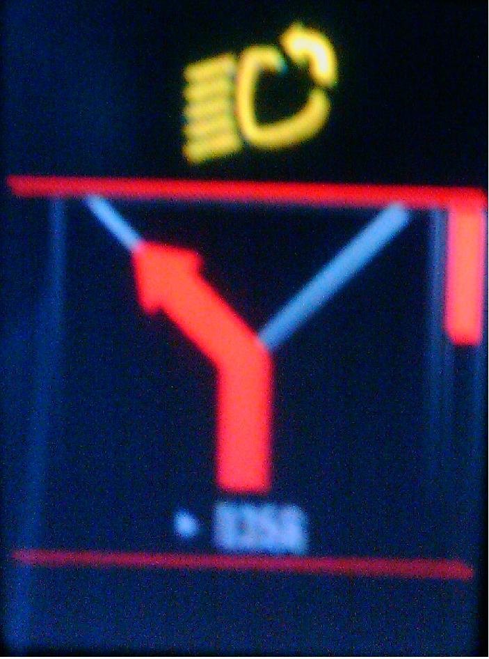

Soucis similaire de mon côté. J'ai une A4 B7 2.0 TFSI. Le voyant de defaut phare directionnel gauche est allumé. Par contre quand j'allume les phares au démarrage, ils font bien leur rotation de test normalement.
Je l'ai emmené chez audi, ils me répondent que les moteurs de chaque côté sont HS... :blink: Gné ? Et là dessus le vendeur m'annonce 350€HT chaque moteur + la pose, soit plus de 1000 €... Je lui ai demandé s'il pouvait faire disparaitre le défaut parce que je n'allais pas mettre 1000 € pour ça. Il me dit que c'est impossible.
Vu que les phares s'initialisent, j'ai vraiment l'impression que chez Audi on change le max, sachant que le problème ne sera bien évidemment pas résolu et qu'il faudra passer à d'autres pièces...
Des idées du problème possible ? Vous en pensez quoi ?
J'ajoute que j'ai aussi un soucis de xénon clignotant parfois à droite. <_<
Pour info, le voyant qui s'allume est celui-ci :
