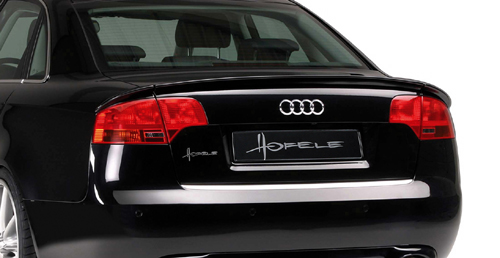

Merci, dit moi, tu l as monté seul ou il faut être deux pour le positionner? Aurais tu une photo de profile assez proche ou l on voit au moins la moitié de l auto avec le becquet? Sur ton lien, le becquet est pas peint? Y en à t il d autre sur le site qui on mis un becquet? Franchement j aime bien sur les photos mais j ai peur de dénaturer l auto si cela fait trop tuning
moi j'aime bien celui du kit exteerieur s line mais faut changer le coffre :furious:
que pense tu de ce becquet sinon
perso si je devais mettre un becquet de seconde monte , ça serait celui-là !
