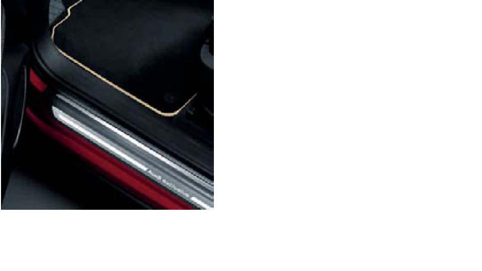

J'ai l'option <Seuils de portes en aluminium et protection du seuil de chargement en acier inoxydable - PGL> qui est de série sur AVUS,
mais comme on le voit sur la photo ce ne sont pas des moulures de seuils toutes alu,
et surtout cela n'a rien à voir avec celles qui ont l'inscription Audi exclusive du pack WQK.
Si ce sont ces dernières que tu cherches, sans un code chassis Audi Exclusive comme dit Tom-S3,
impossible de les trouver dans les codes options ci-dessous

Merci pour ton info mais c'est bien comme les tiennes sur la photo que je cherche a installer sur mon véhicule mais c'est la réference
que mon concessionnaire n'arrive pas a trouver pour pouvoir les commander !
connais tu la référence de tes seuils AVUS ?
Merci pour ton aide.
pat
