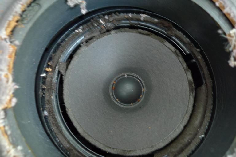

Bon , en fait , l'été dernier , j'avais pour certaines musiques seulement ... un son qui était assez mauvais , j'ai cru qu'un des amplificateurs d'origine "pointBleu" était mort , mais après test des amplis ben , c'était pas eux ..
Mais dernièrement , en début d'hiver voilà ce que je pouvais entendre : http://www.transfomaniac.com/a/jphp/v8/2011-01-12/1.wav !

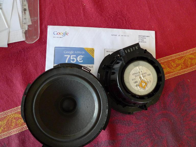

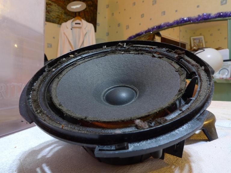

Voila les coupabes :
On remarque bien que le souffflet ..ben .. il est parti !
Modifié par 205

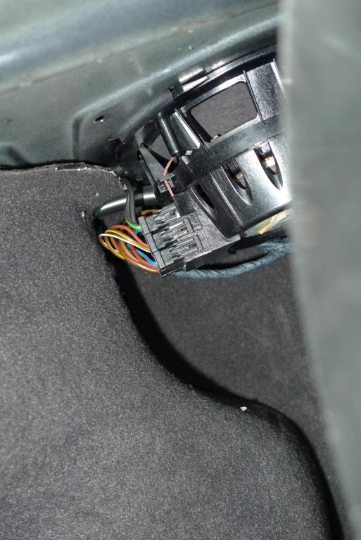

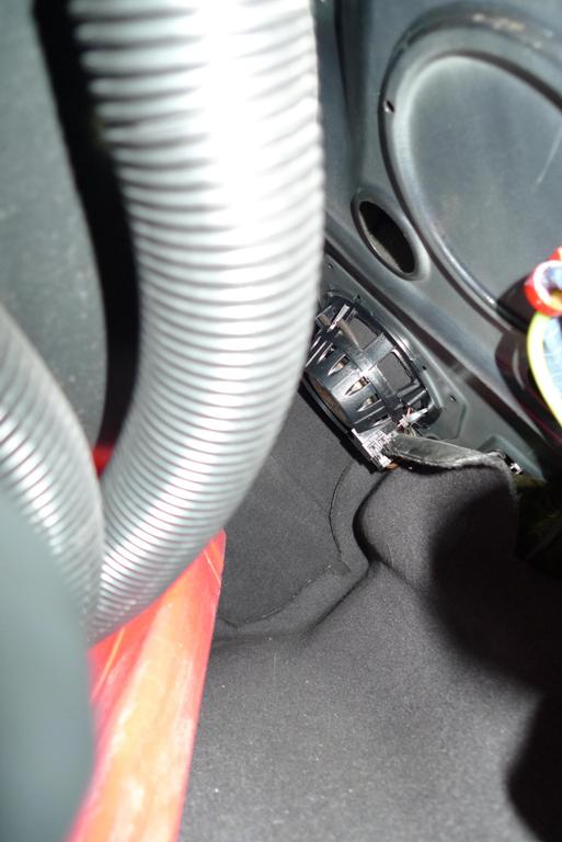

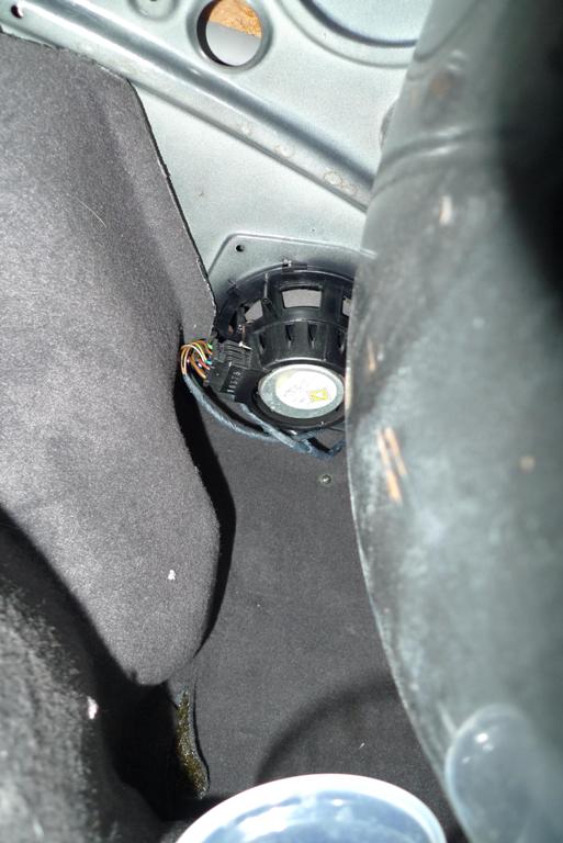

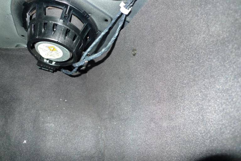

Mais le travail à pas été si simple , car comme j'ai un gros réservoir de GPL dans le coffre , faut passer par la trappe passe-ski et on voit que l'accessibilité est limitée !
Et sur cette dernière on remarque la complexité du faisceau électrique qui y arrive :
Bon , à l'époque j'avais abondonné un moment la situation , mais grâce à Spiro et sa trouvaille à 29 € suivante :

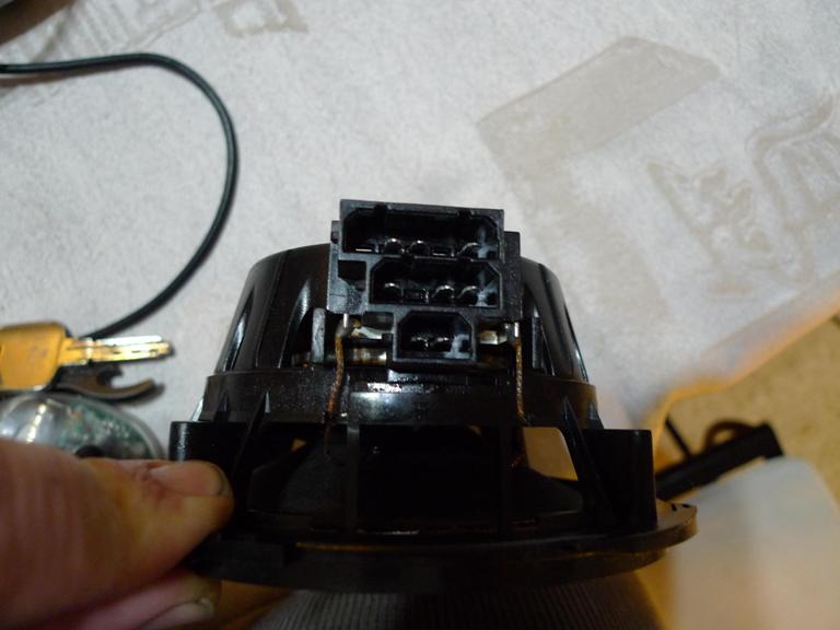

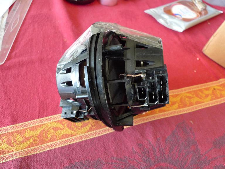

Je me suis remis sur le sujet , celà m'a permis de suivre les fils , et surtout voir qu'en fait ce n'était pas un seul connecteur indébrochable sans accessibilité mais .. 3 connecteurs distincs .

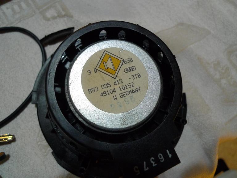

Bref , 1/2H plus tard , les RSPK WOOFER étaient dans mon salon :
Par contre , en en cherchant d'occasion , je me suis rendu compte que la référence "835 035 412" correspondant à la menbranne + aimant , mais pas au montage avec le connecteur spécifique .

Bref avec tout ça , décision fut prise de les "réparer" .
Bon , cela ne m'aurait couté que 13 ou 16 € si je l'aurait fait moi même , mais il me reste encore des souvenirs du primaire ou la colle et moi , on était pas fait pour vivre ensemble , qu'il y avait plus de colle autour , que les papiers glissaient avant que ça seche ..
Bref , cela m'a couté 32.50 € + port + frais de mandat mais le résultat c'est nickel :
Concours de circonstances : graçe à notre ami j'ai pu trouver pour les faire "remembranner" et concors de circonstances , dans la boite aux lettres le même jour , je recevais ... un chèque qui m'a remboursé de mon achat !
Modifié par 205
Par contre , la menbranne n'a pas été changée , et le travaul à été très méticuleux car ce sont des HP de haute qualité ( en plus 3 ohm ça ne se trouve pas .. ça fait 200W de PK d'ou le RSPK peut être .. ) et ce sont des doubles débatement , il y a 2 soufflets collés bout à bout .
je ne sais pas des neufs comment c'est.. j'en ai jamais vu !
Par contre , j'y aurait fait moi tout seul , je pense que j'aurais collé juste un soufflet .

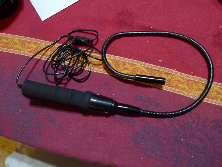

Ps : l'endoscope c'est le diamètre 14.........? si oui j'ai le même, c'est super pratique............ :bigthumbup:
Ho Bartouille .. on vas pas jouer a qui a la plus ....
Bon il est éclairé au bout , ça aide bien , par contre la mise au point , c'est pas top , faut être entre 2 et 5 ou 6 cm du coup au bout du truc c'est super dur de se guider !
Mais bon , pour vérifier plaquettes de freins , fuites et autre trucs genre si le ressort qui est entre les volets ded recyclage s'est barré, c'est sympa
Effectivement la qualité de l'image n'est pas génial, mais c'est quand même bien pratique........;)
Bon , je vais aller la mesurer .. mais c'est bien dans les 14 mm en gros :)
