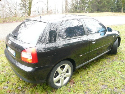

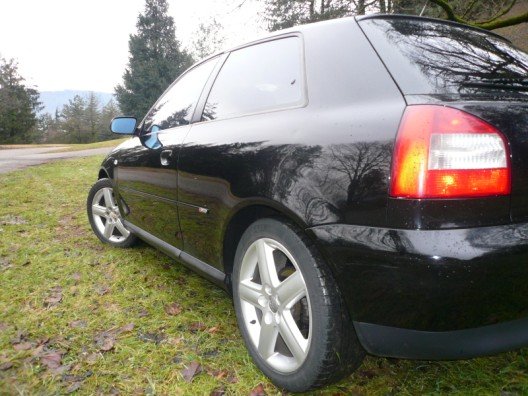

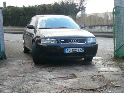

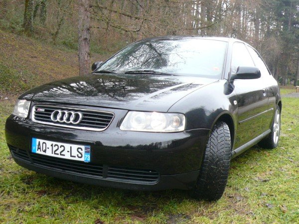

Quelques photos pour le plaisir après un pti nettoyage qui lui a pas fait de mal!
Coucou.
Il me semble qu'il faut verrouiller mécaniquement le côté de la vanne et non le dessus, mais sans doute un Mazout passera par là pour t'aiguiller. (car les pièces servant à la shunter sont assez grosses, du diamètre correspondant au côté de la vanne)
Elle est toute belle cette voiture :rolleyes:

Au passage trés jolie ta titine :bien:

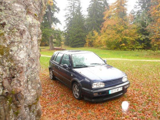

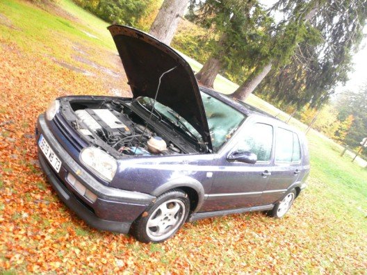

Petites photos de mes anciennes voitures juste pour le plaisir avec un brin de nostalgie... :malelovies:
Faut rabaptiser ce site "La communauté de l'anneau je crois". :P. Au passage, tres jolie voiture !!! Une fois de plus :D
:bigthumbup: Merci Mister B
