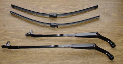

pourquoi ne pas prendre les "BOSCH AEROTWIN"
ça s'addapte facilement,
tu peux même changer les bras si tu veux, mais bon le prix monte aussi...
il exsiste aussi pour l'arrière,

Non il faut que tu torde un peu le bras qui tient l'essuis glace pour qu'il bombe un peu et reste pas à pla au parrallèle du pare-brise sinon la flexibilité des balais ne marche pas !

Salut, j'ai aussi monté des balais aérotwin ou balais up !!
en générale il dur plus longtemps !
pour l'avant l'avant il n'y a pas besoin de bras spècifique,

oui gt95turbo je les ai deja monte je sais ca s adapte sur ceux d origine
mais si je peux acheter un bras neuf je serai fixer sur mon probleme :bigthumbup:
