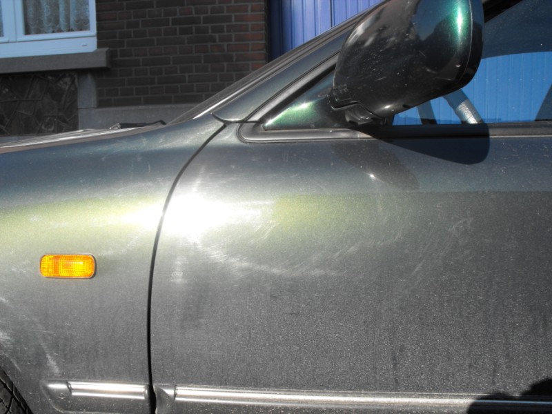

:lol: Mais trop pas ^^' Je délire pas !!!! C'est bizarre comme truc ...
Je suis allé vérifier ! Bah elles sont trop trop voyantes ... C'est bizarre !!!!!!!
On voit rien sur la photo ... <_< Mais je délire pas ... On dirait qu'elles sont vernis !!!!! :blink: :blink: Je vais aller consulter demain ^^'
T'as voulu faire un polissage de ta voiture, et tu as fais pire que mieux?

Non j'ai voulu la nettoyer, mais ma micro fibre a été mal lavée... Du coup ça a fait des micros rayures, mais qui sont très visible (voir brillantes) ...
Du coup je sais pas comment faire !

Mais je suis sur vous me prenez pour un fou, mais c'est vrai <_< j'ai passé un coup de micro fibre et paf j'ai vu plein de rayure ....
Je veux pas débattre mais sur la photo c'est des MR.
Oula mec! Moi je te conseille un relavage au gant et shampoing, car tu dois avoir un film à éliminer. Puis passe encore un bon coup de polish en insistant. Si rien n'y fait, il faudra passer par la case polisseuse. T'en fais pas c'est récupérable :jap:
+1 : C'est des micro rayures...
Un bon relavage avec un gant adapté (genre le meguiar's blanc)
Puis un bon coup de polish avec tout plein de remplisseurs... pour "attenuer" (cacher la misere)
Si tu veux un truc nikel c'est direction : polisseuse :jap:
(pour info ces rayures ne sortent pas toutes du dernier lavage, tu ne les avait peut etre pas remarquées avant mais elles devaient y etre... merci le soleil arrivant à grands pas :bigthumbup: )

Oui mais j'ai pas de polisseuse ! Et je vais refaire un lavage alors... On verra bien ^^' C'est 100 - 120 euros une bonne poli ??
Tout dépend... sachant que l'investissement n'est pas uniquement de la polisseuse...
Ca comprend : Polisseuse, 2 plateaux, 2 ou 3 pads de densité différentes dans les 2 tailles pour les deux plateaux, des polishs a abrasivité différente, pas mal de microfibre, une clay avec du claylube pour bien virer toutes les merdouilles collées a la carrosserie avant de polir si tu ne veux pas les répendre avec la polisseuse et par la meme occasion rayer tout plein... etc etc :)
