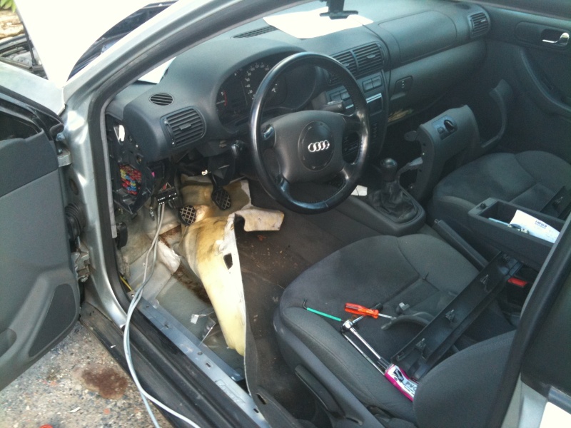

salut ,
j'ai remarqué en cherchant sur le net ,
qu'il y a de l'eau qui peut arrivé au niveau du tapis conducteur
comme ma voiture est actuellement "en panne" et qu'il y a du soleil , je me suis motivé a chercher cette fuite
je me souviens en allant voir kickback , qu'il avait le meme soucis et il pensait que ça venait de son toi ouvrant ,
hors je n'ai pas de toit ouvrant
et voici ou j'en suis ;

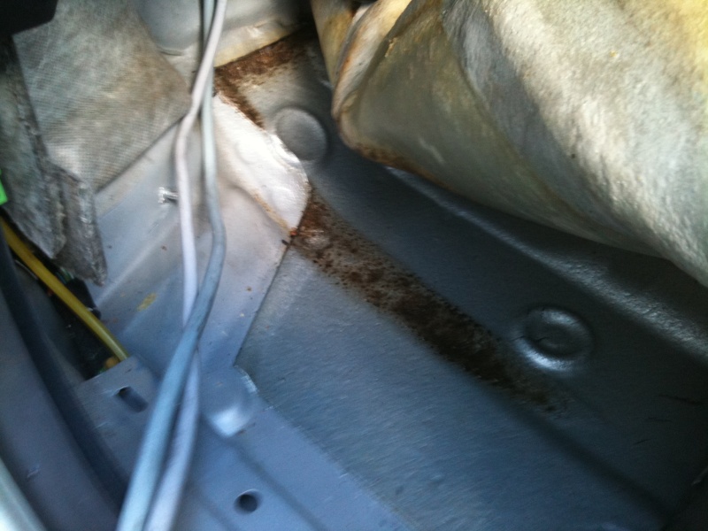

degarnissage du tapis
effectivement grosse infiltration la mousse est entierement gorgé d'eau

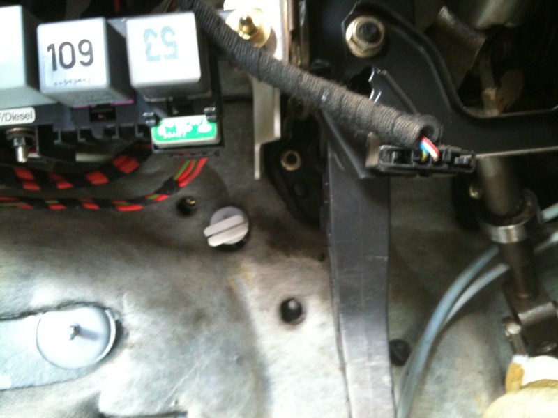

apparement ça proviens de derriere la pedale d'embrayage
là je bloque , ça doit venir du moteur , mais par ou chercher ?
merci pour votre aide ;)

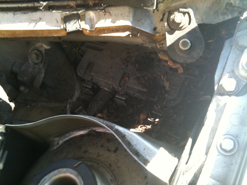

Salut Dark,
J ai eu un probleme similaire( pas sur l audi ) et cela venait de ' crasse' qui bouchaient l 'evacuation en dessous des essuies glace ( bac ou il y a le moteur des bras)...
Verifie toujours on sais jamais....

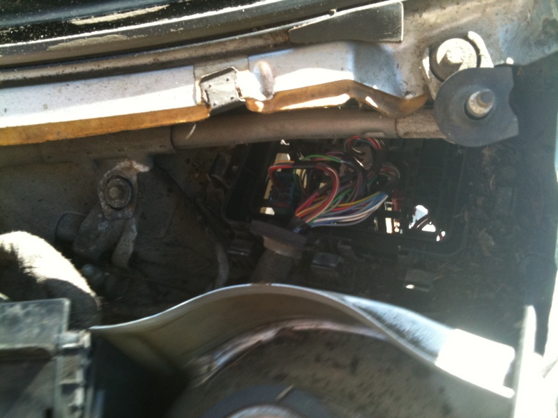

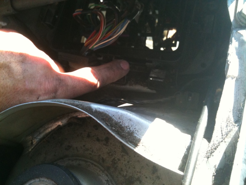

exact , j'ai trouvé
c'est par ce couvercle que l'eau passe
une fois le couvercle enlevé , on voit dans la voiture
voilĂ  , l'eau passe par ici ,
reparation faite avec une chambre a air qui sert de joint
greg
Modifié par darckdeuchnord
Cooooool!!!! C'est pas grand chose. Je vais regarder ça dès que je peux et je fais la même opération! Merci beaucoup Greg! Excellent!
