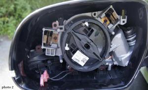

Dévisser (cercle rouge photo 2) les 6 vis (5 torx et 1 cruciforme)
Ensuite déclipser doucement au fur et à mesure les 2 clip sur la partie inférieurs basse du rétro. Tirer vers le haut pour désolidariser le bloc.

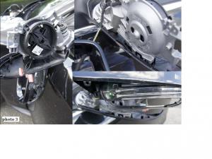

Ensuite (photo3) dévisser la partie clignotant, il y a 2 vis à enlever.
Remplacer maintenant par le rétro alu et remonter la partie clignotant.
