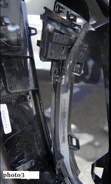

Salut Romano et salut aussi à vous tous. Alors pour info, et tu t'en doute c'est un peu un travail fastidieux. Il faut, comme pour tout d'ailleurs être super ZEn sinon c'est peine perdue. Bref, Il faut dévisser les vis derrière les roue avant il y en de mémoire 2 par roue (clef L). Ensuite il faut sous le capot dévisser et enlever le carter noir qui protège le moteur (4 ou 6 vis ?? en L) ensuite tu réitères la même opération sur les coté de la calandre et là ça se corse un peu il faut sur chaque côté de la calandre enlever 3 vis. Elles sont disposées en étage. Après il faut aller derrière la calandre et il faut dévisser 3 vis en alignement derrière la plaque d'immat) et enfin au niveau de la lame avant (toujours en alignement). Après il faut dégager le pare choc des 2 cotés. Attention c'est fragile et là il faut dégager la calandre et la soulever par ac-coup. Et voilà durée de l'opération 1 heure avec du bon matos et une bonne bouteille d'eau. A l'occaz je ferai des photo au moins pour que tu situes les vis à enlever. Ciao ciao. N'hésites pas à me redemander si le tout n'est pas très clair. As tu vu les photos après modif sur le lien que j'ai envoyé. Pas mal non ?? photo Audi A4 Sline en S4 Sline -

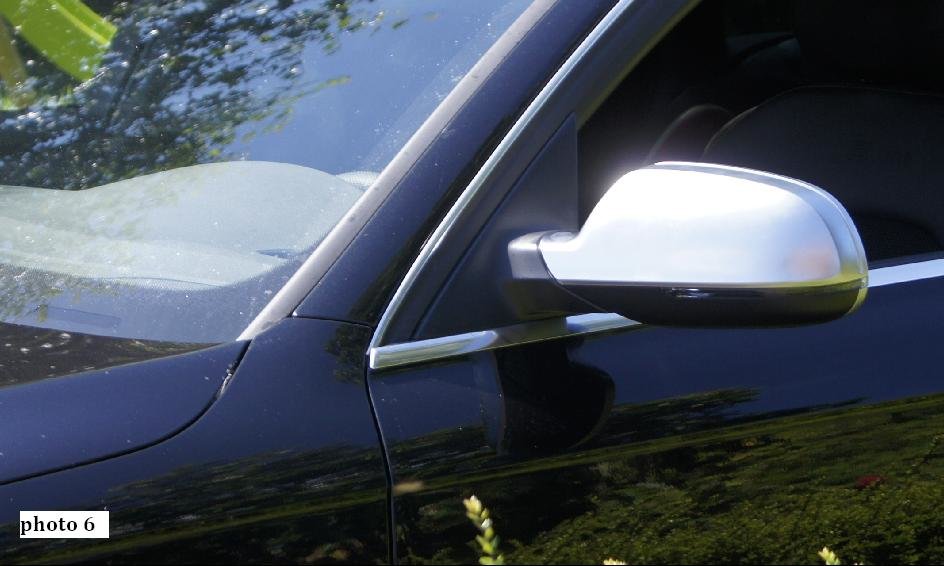

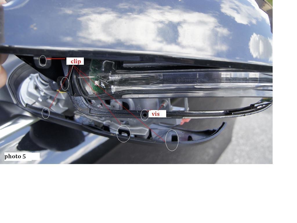

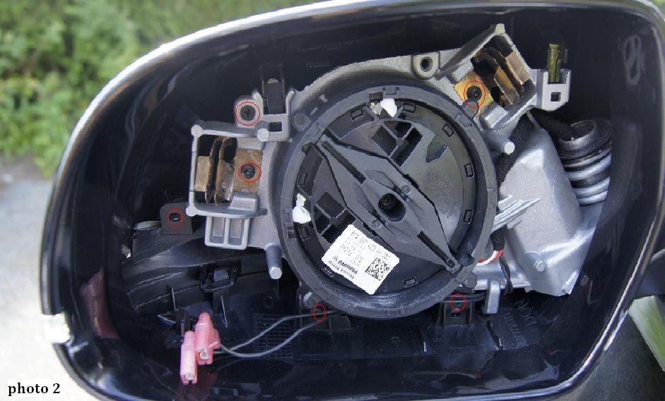

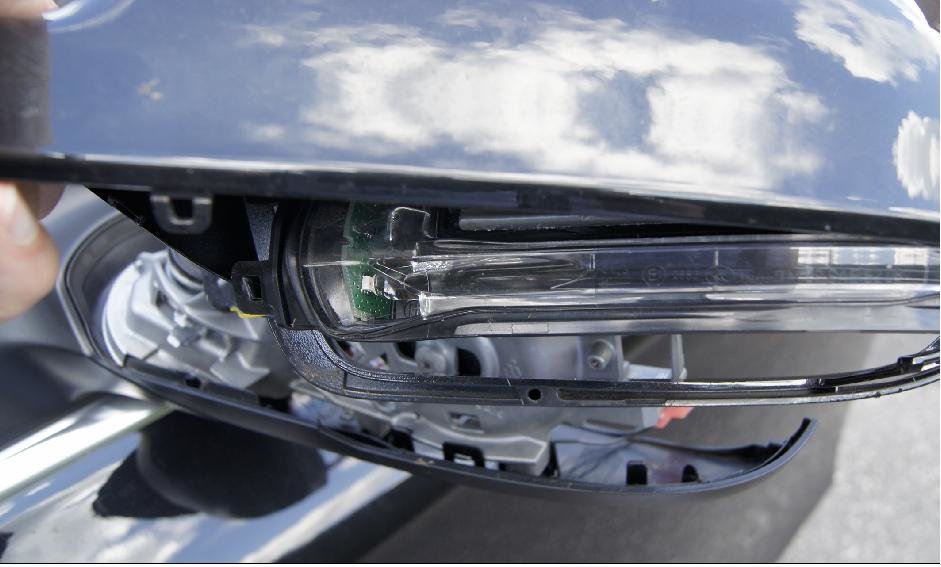

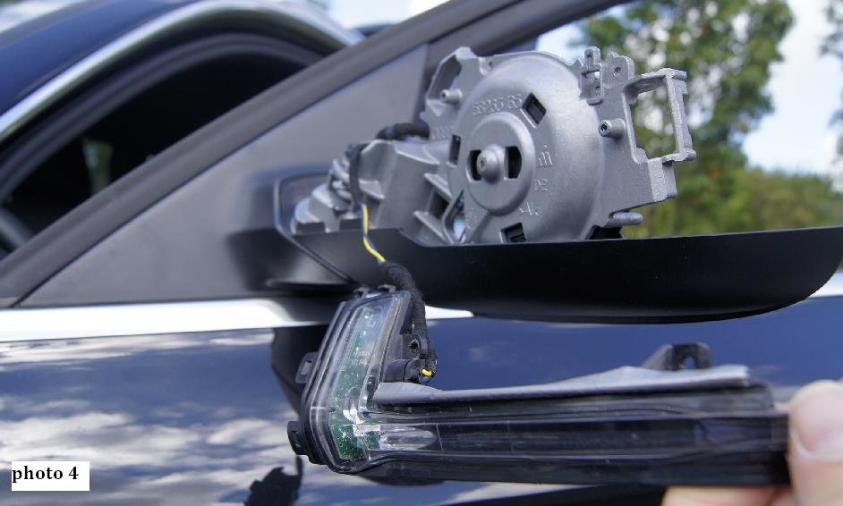

Bonjour, voici un p'tit tuto sur la façon de démonter ses coques de rétro pour remonter des coques de rétroviseur alu type S. Il vous faudra un peu de patience ; l'opération prend au minimum 1 heure. Armé de quelques tournevis Torx, plat et cruciforme, vous serez à même de pouvoir commencer les transformations sur votre belle A4 B8. C'est parti Avant de commencer il faut régler les rétros. Vos rétros doivent vous permettre de voir la carrosserie (une fois installé dans l'habitacle). Utilisez un tournevis plat et déclipser sans forcer la vitre (j'ai entouré en rouge les clips) tout en la retenant avec votre autre main afin d'éviter la casse. Débrancher le système de dégivrage (fiche rouge X2) Dévisser (cercle rouge photo 2) les 6 vis (5 torx et 1 cruciforme) Ensuite déclipser doucement au fur et à mesure les 2 clip sur la partie inférieurs basse du rétro. Tirer vers le haut pour désolidariser le bloc. Ensuite (photo3) dévisser la partie clignotant, il y a 2 vis à enlever. Remplacer maintenant par le rétro alu et remonter la partie clignotant. Refixer le tout. Il faut d'abord clipser la partie arrière du rétro pour finir ensuite, avec un tournevis plat, sur la partie basse du rétro. Il faut faire levier et enfoncer doucement la coque de rétro dans les encoches. Revisser le tout. Cliper de nouveau la vitre et appuyer ensuite au milieu pour fixer la vitre. Et voilà vous êtes en "S" look like. Bon courage et j'espère que ce tuto vous à aidé. Ciao à toutes et à tous. Objets tuning/styling à cette adresse : http://audia4sline.blogspot.com/ Faites nous découvrir les vôtres. -
