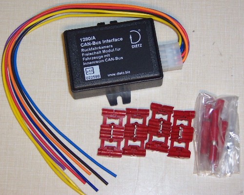

La difficulté est de trouver qqu'un qui s'y connait dans les Dietz. Je le ferai moi-même. En prenant son temps et en débranchant les fusibles pas de danger.
Pour obtenir l'image en roulant sur RNS-E, le signal gala étant intégré au Can-Bus, il faut une autre interface : Dietz 1280 sur Ebay
user posted image

Salut Allroadusa,
tu precise que le dietz-1280 permet de rouler en visionnant la TV ou un DVD (en fonction de ce qui est branché derriere).
Mais à lire la notice de montage dont tu mets le lien ci dessus, il est precisé ceci :
With an activated interface 1280 it is not possible to navigate with RNSE-A at the same time.
Alors quand est il vraiment?

laissons tomber mon dernier post pour celui ci :
si j'ai bien compris le mode d'emploi et de connectique du dietz, j'ai juste à repiquer à l'arriere de mon adaptateur RNS-E (can , ground, +,...):
[attachmentid=6059]
les cables decrits ci-dessous :
[attachmentid=6060]
et les cables restant, j'y adapte des RCA (peut etre fourni avec le dietz) pour y connecter mon lecteur DVD.
Theoriquement, je ne touche en rien à mon cablage d'origine et je n'ai pas non plus besoin de tirer mon + et ground de je sais pas ou puisque je le recupere sur l'adaptateur rns.
Je suis dans le vrai?
PS : exemple de montage sur un touareg : ICI je n'arrive pas à voir les nouvelles entrées video que ça genere blink.gif
Bon, si j'ai bien compris, il faut en fait le 1217 pour avoir une entrée aux et ajouter le 1280 pour pouvoir uniquement activer cette entrée en roulant (ça simule une caméra de recul à ce que j'ai compris et donc là, c'est autorisé en roulant...)
