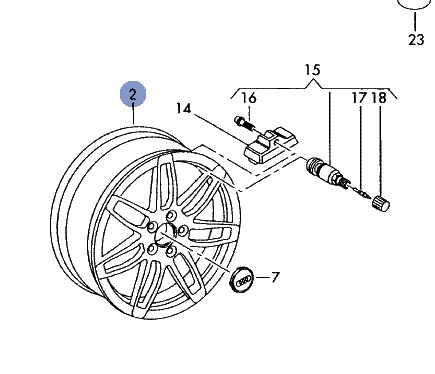

toutes les pièces Audi que j'ai vu ont toujours le numéro de référence.La moindre pièce en plastique de ta voiture a même un numéro aussi ,alors pour des jantes je dirais 99,99 %
4B0 601 170 A insigne Audi central (7)
8E0 601 025 AG jantes (2)
encore mieux des vrais rs4 audi regarde la photo
Modifié par winblows
Ok, alors je vais en redemonter une demain et regarder a nouveau, si pas de sigle, alors je rachete 4 replica chez LD prestige....

Bon j'ai demonte et pas de sigle Audi, d'ailleur l'interieur de la jante n'est pas comme sur la photo que vous m'avez envoye.
